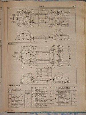

СообщениеДобавлено: Чт фев 26, 2009 1:52 pm
Сообщения: 1935
Репутация: 60 [ ? ]
вот размеры - пусть хозяин померит и скажет:
IMG_2232.jpg [ 308.93 КБ | Просмотров: 3312 ]
СообщениеДобавлено: Чт фев 26, 2009 1:54 pm
Сообщения: 2618
Репутация: 101 [ ? ]
[b]IVANUSHKA
[/b]думаю,что надо забыть об этой машинке и больше не вспоминать.Найди себе другой вариант.
СообщениеДобавлено: Чт фев 26, 2009 1:55 pm
Сообщения: 371
О спасибо!!!
Думаешь достаточно померить только лонжероны?
А чем это измеряют?

СообщениеДобавлено: Чт фев 26, 2009 2:04 pm
Сообщения: 2469
Откуда: Волгоград
Репутация: 38 [ ? ]
Лично мне кажется, что если человек занимается правкой железа, то он без всяких казмеров сможет сказать на сколько херово сделана машина. ИМХО

СообщениеДобавлено: Чт фев 26, 2009 2:46 pm
Сообщения: 419
Думаю, что в Москве найти грамотный сервис с грамотным специалистом по кузову и стендом развал/схождение не проблема.
Взять вышеприведенный листок с размерами (на всякий случай) и туда.
Если человек заинтересован в продаже, он с тобой съездит для такого дела.
Так что надо просто посоветовать человеку такой сервис (проверенный и с хорошими рекомендациями). Я с кузовщиной не сталкивался.
Если продавец не хочет этим заниматься - я бы не связывался.
Он может перекупщикам его скинуть за такую цену. А им дофонаря какие там лонжероны. Выставят на рынке как девочку с табличкой "не бит - не крашен ниразу млябуду" и всё.
