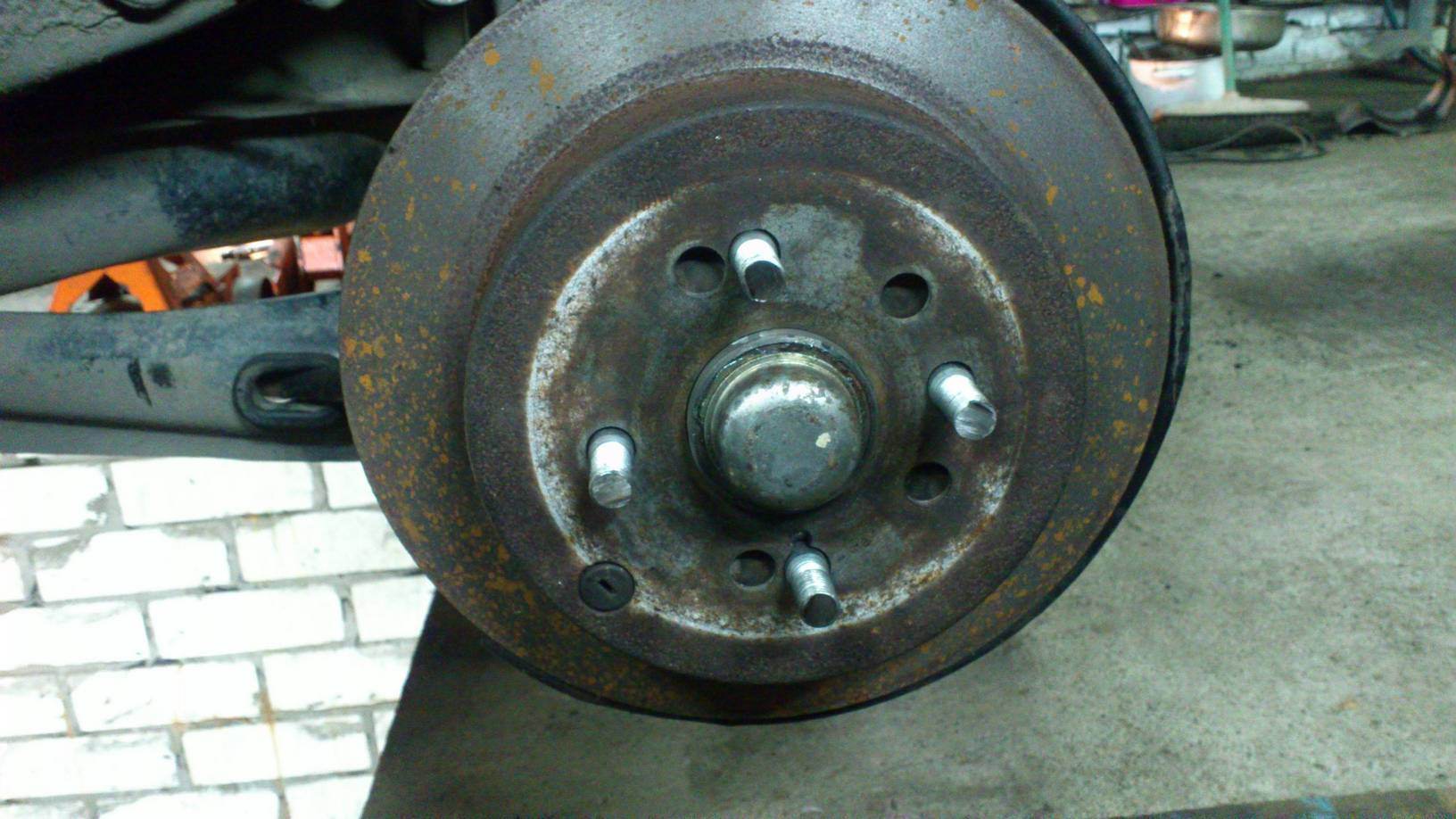

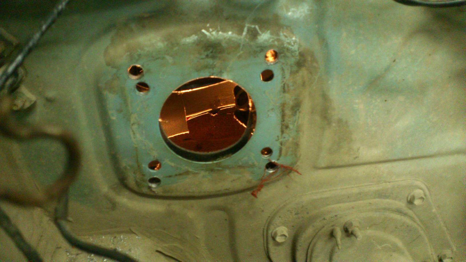

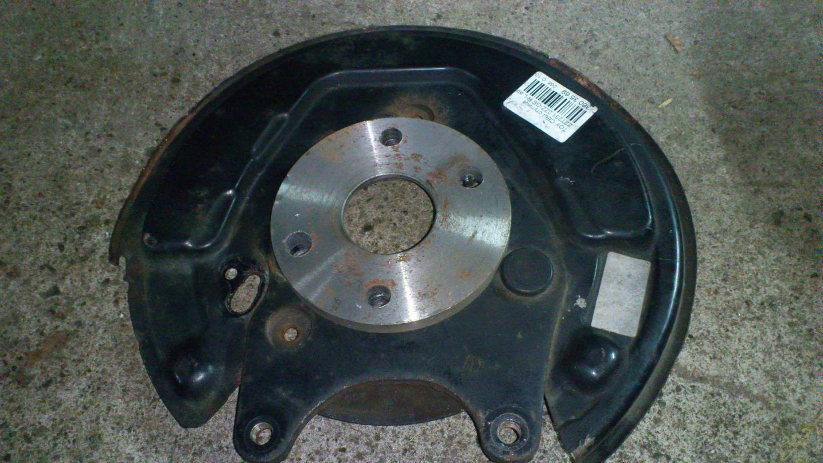

Проект был чуток заморожен,но сейчас идет полным ходом. Подробное описание на Драйве: https://www.drive2.ru/r/toyota/949252/

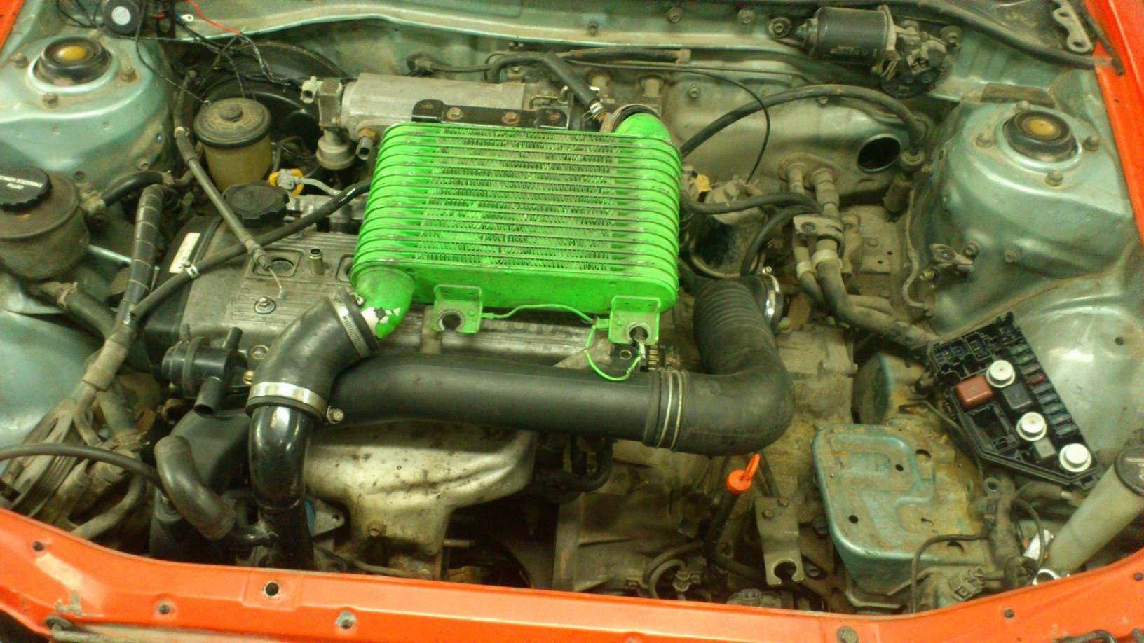

На данный момент поставлены вкруг более мощные тормоза и поставлен двигатель. Пока все уперлось в капот,в прямом смысле :)
Интеркулер штатный над мотором,но это полбеды,можно б ноздрю сделать. Но там мешается все: блуофф,штатные пайпинги... Ноздря получится в пол капота :)
Наверное машинку ждет фронтальный интеркулер
Чуть фото:
DSC_0410.jpg [ 1.84 МБ | Просмотров: 11425 ]
DSC_0407.jpg [ 1.67 МБ | Просмотров: 11425 ]
DSC_0413.jpg [ 1.81 МБ | Просмотров: 11425 ]
DSC_0414.jpg [ 1.84 МБ | Просмотров: 11425 ]
DSC_0415.jpg [ 1.76 МБ | Просмотров: 11425 ]
DSC_0568.jpg [ 1.66 МБ | Просмотров: 11425 ]
DSC_0570.jpg [ 1.74 МБ | Просмотров: 11425 ]
DSC_0571.jpg [ 1.81 МБ | Просмотров: 11425 ]
DSC_0573.jpg [ 1.72 МБ | Просмотров: 11425 ]
DSC_0574.jpg [ 1.68 МБ | Просмотров: 11425 ]
DSC_0577.jpg [ 1.5 МБ | Просмотров: 11425 ]
Добавлено спустя 3 минуты 50 секунд:
Еще
DSC_0583.jpg [ 1.48 МБ | Просмотров: 11424 ]
DSC_0585.jpg [ 1.51 МБ | Просмотров: 11424 ]
DSC_0586.jpg [ 1.67 МБ | Просмотров: 11424 ]
DSC_0587.jpg [ 1.53 МБ | Просмотров: 11424 ]

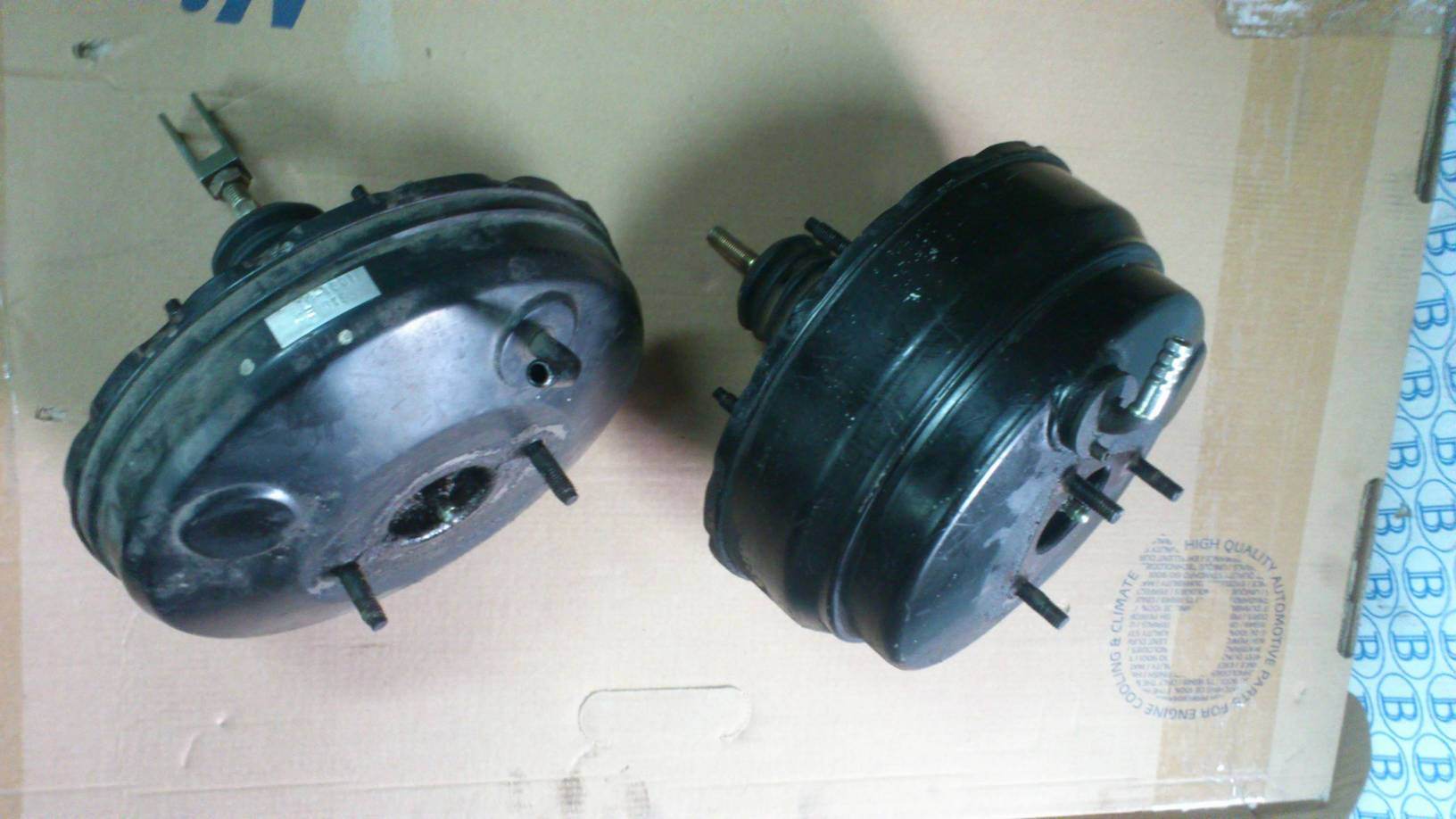

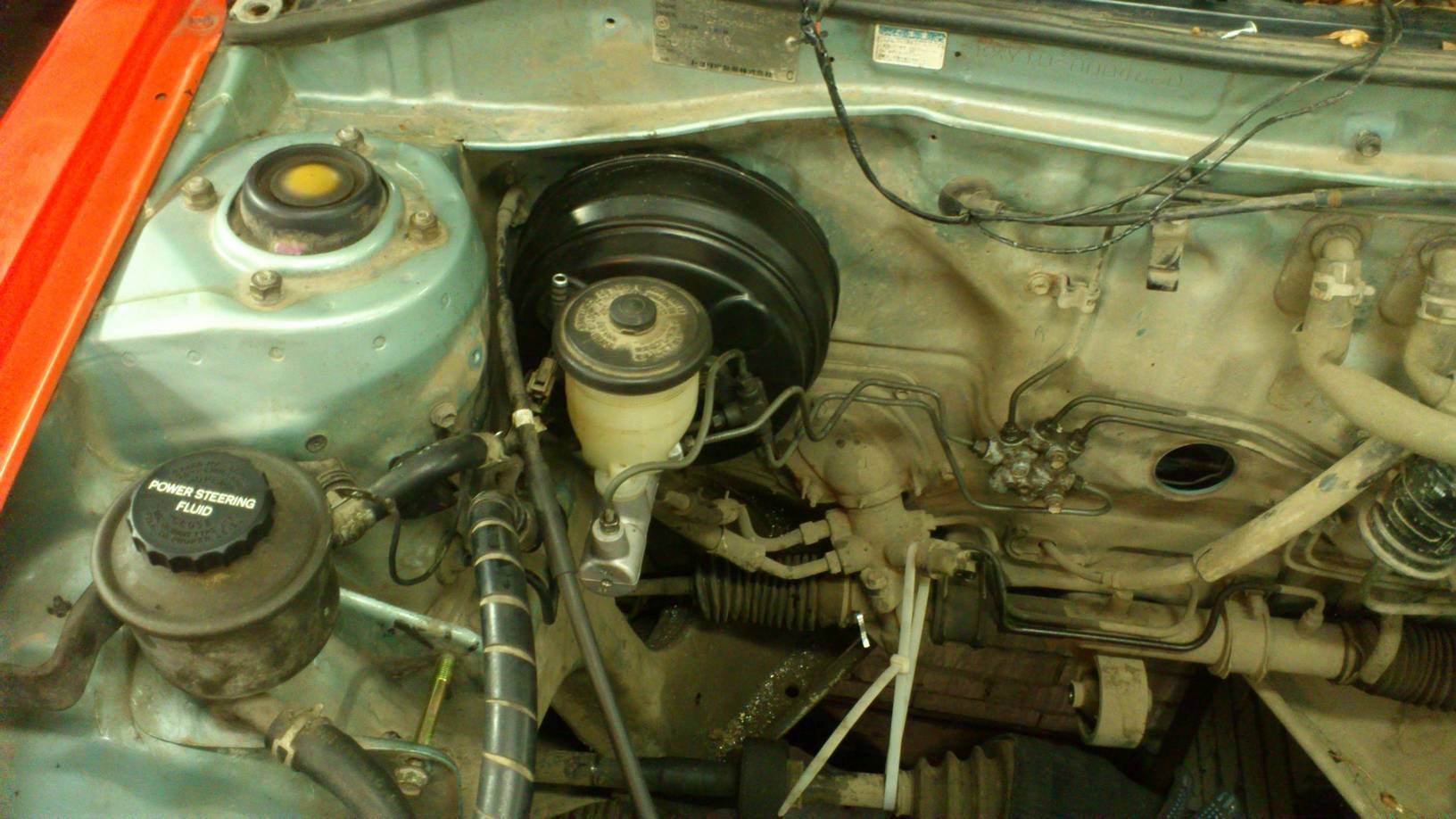

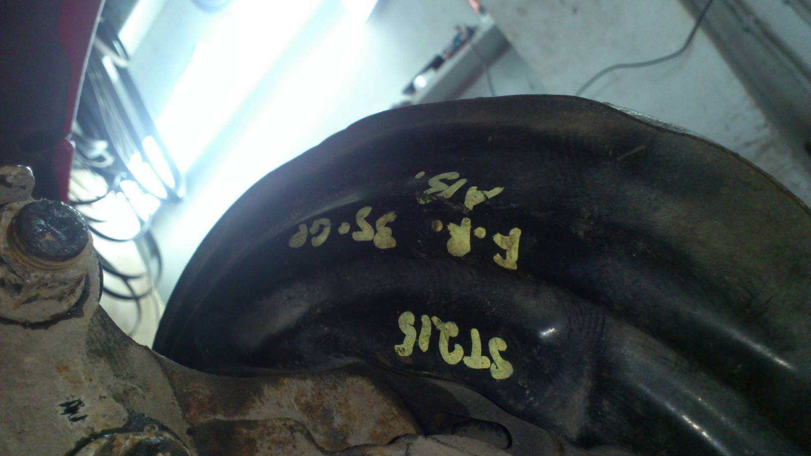

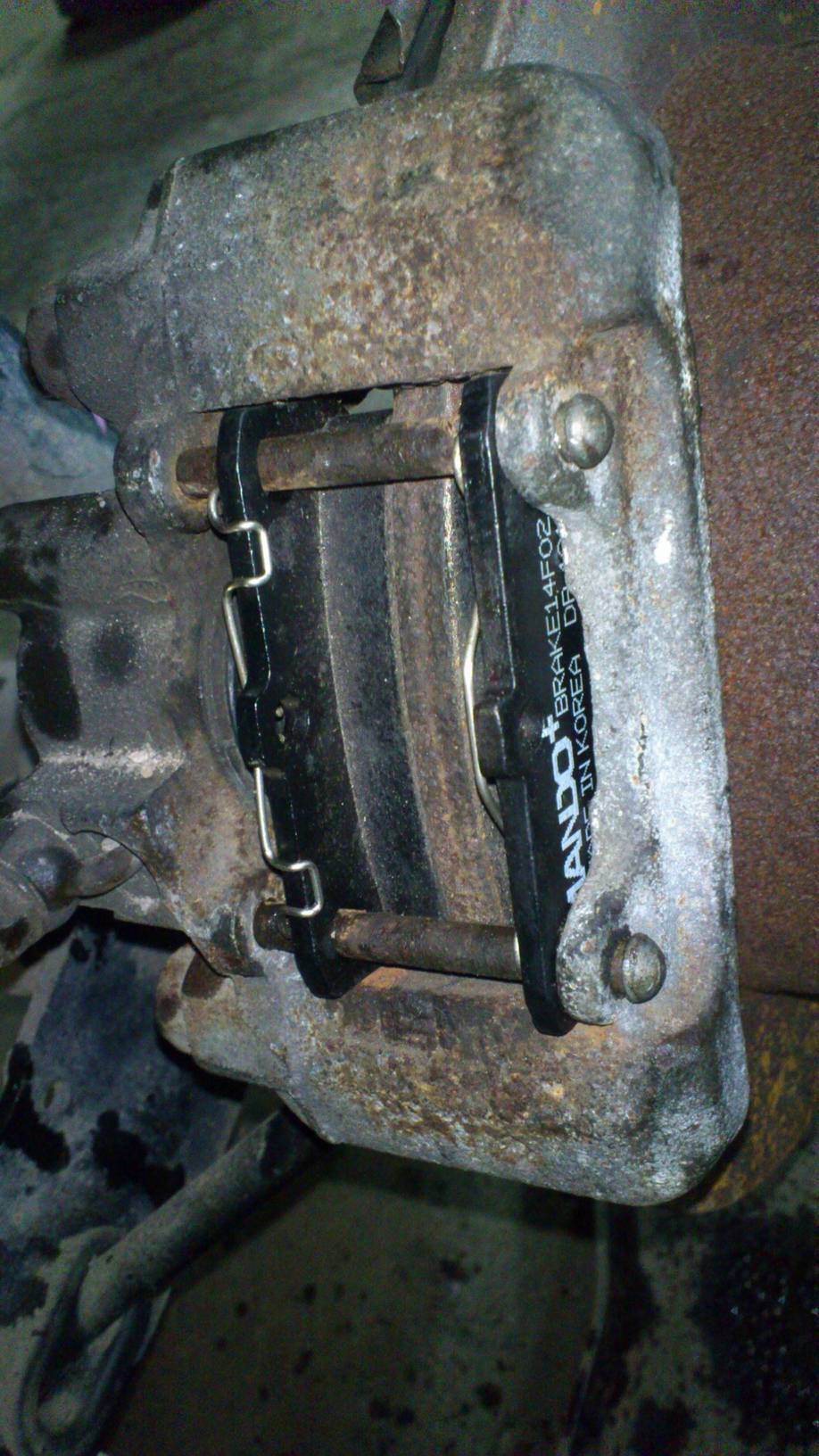

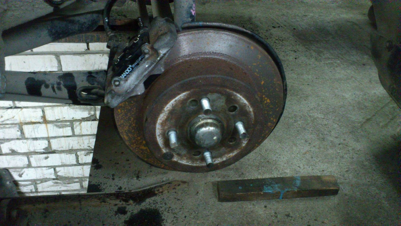

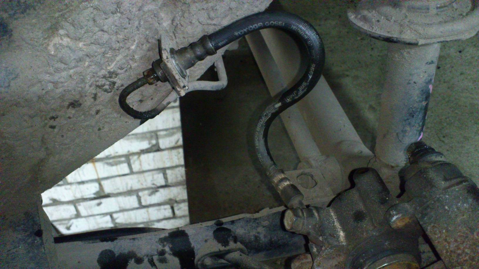

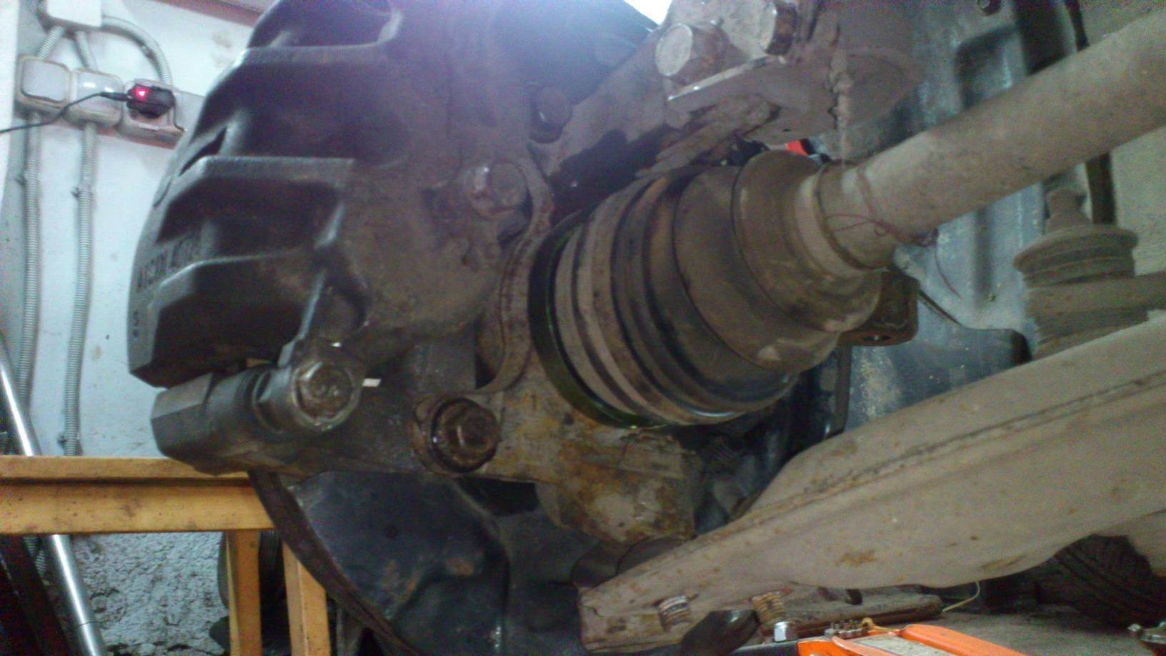

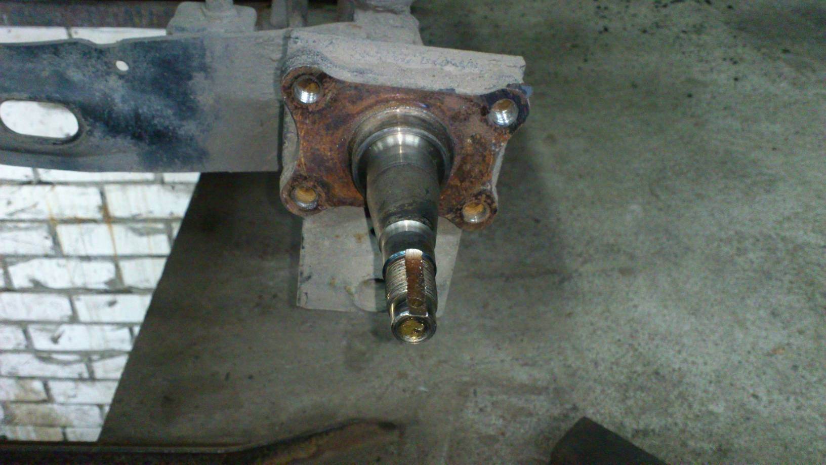

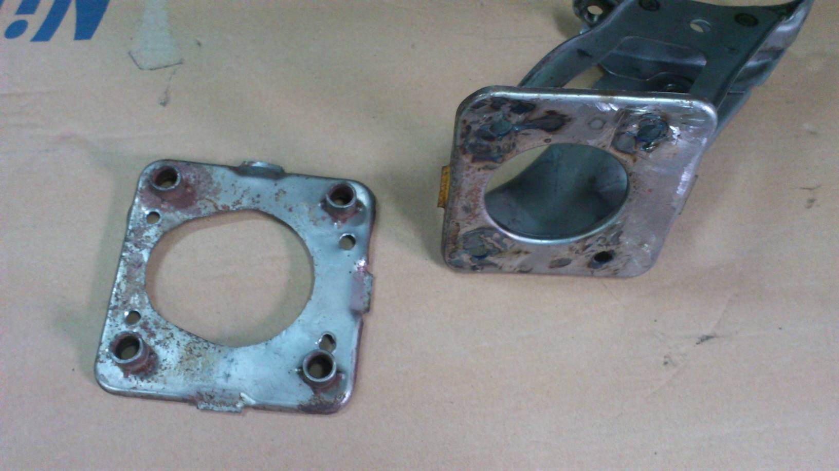

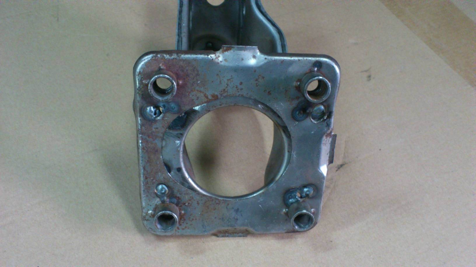

Передние тормоза от Калдыны 215,двухпоршневые,задние дисковые от Селики 241,вакуумный усилитель и ГТЦ от Карины Е
Мотор на месте,ждет проводки
