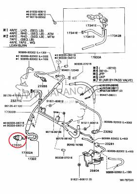

Тут уже звучал совет про клапан 17630-15080. Скорее всего дело в нем, т.к. при нарушении его работы, вместо воздуха в из него начинает течь масло, а т.к. он подключен трубками к дросселю(для повышения оборотов при повороте руля),и через него возможно оно и попадает в двигатель.
Проверял этот клапан?
А как его проверить?
Добавлено спустя 4 минуты 56 секунд:
Ты имеешь ввиду вот этот?
CImage.png [ 130.88 КБ | Просмотров: 1757 ]

Лодочник писал(а):
Если масло бы попадало в задроссельное пространства, то дрыгатель бы синим дымом дымил бы. и оно бы сгорало.
уровень масла в двигателе стоит на месте, перестал валить сизый дым из глушителя,
М? У Брата кариновода как раз такой дефект был.
А проверить клапан можно, сняв трубки с него или хотя бы ту, которая идет в задросельное пространство, залить масло в гур и активно покрутить руль. Если бежит клапан, то через трубочку польется масло.
У меня у самого тек этот клапан, правда предыдущий владелец, заботливо отсоединил этот клапан от задросельного пространства :)
UPD: да, он самый :)
