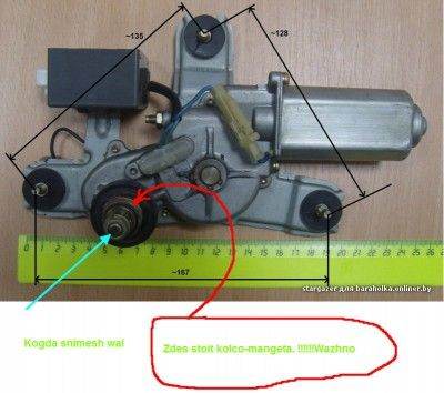

RePit писал(а):
по выбору смазки, чем мазать?
-чем нить низкотемпературным для подшипников.
RePit писал(а):
контактная пластина стала корродировать, нолевкой тирану авось выздоровеет
-аккуратно,она легко вынимается
RePit писал(а):
На штоке который водит поводок также коррозия, причем глубокая.
-несущественно,на ход не влияет,там есть манжета,она не пускает воду внутрь-все смазать,манжету силиконом я для поддонов промазывал
rear motor2.jpg [ 78.74 КБ | Просмотров: 12129 ]

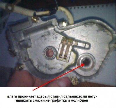

RePit писал(а):
По поводу смазки, графитка или моторное масло?Кто за что?
--я за здравый смысл.Вы собираетесь запихать туда графит,который проводит эл.,ток ?Сомнительный эксперимент. Моторное не пойдет,не изобретайте велосипед,если ничего нет-купите тюбик "смазка для подшипников" в магазине бензопил,маде ин шведен,низкотемпературный,не боится воды,не высыхает,не кетай.Литол не советую
rear motor3.jpg [ 44.57 КБ | Просмотров: 12121 ]

RePit писал(а):
Резиновое колечко было на своем месте, вот только мне показалось, что оно не плотно сидело, отсюда и ржавчина имхо. надо поискать новенькое
Ну да, колечко, если у кого оно осталось уже растянутое(или съеденное изнутри), короче не уплотняет по внутреннему диаметру. Я брал какое то из магазина, где для камазов запчасти. Подбирал, на вал садиться растягиваясь слегка, смазывал колечко силиконом.
Колечко уплотнительное сегодня совершенно случайно прикупил в сантехнике, на шток село как надо, по посадочному месту еще не примерял, но думаю подойдет. А цена колечка 1рубль.

RePit писал(а):
Что там должно быть заложено, какая смазка?
Любая пластичная смазка, допустимая по температурным пределам. Литольные -40 +120(для средней полосы) - за глаза и за уши. Это не супер нагруженный узел турбины гидроэлектростанции.
-резинка с водопроводного крана -не самое правильное решение,лопнет через год,в жигулевских магазинах море такого добра качеством получше,и цена копеешная
Добавлено спустя 1 минуту 36 секунд:
Алексей60 писал(а):
Мажьте чем хотите, хотите 42 годом, хотите современной импортной по 3ой цене.
-вы правы,я уважаю свою машинку и дерьмом стараюсь не кормить,а о ценах можете судить сами
