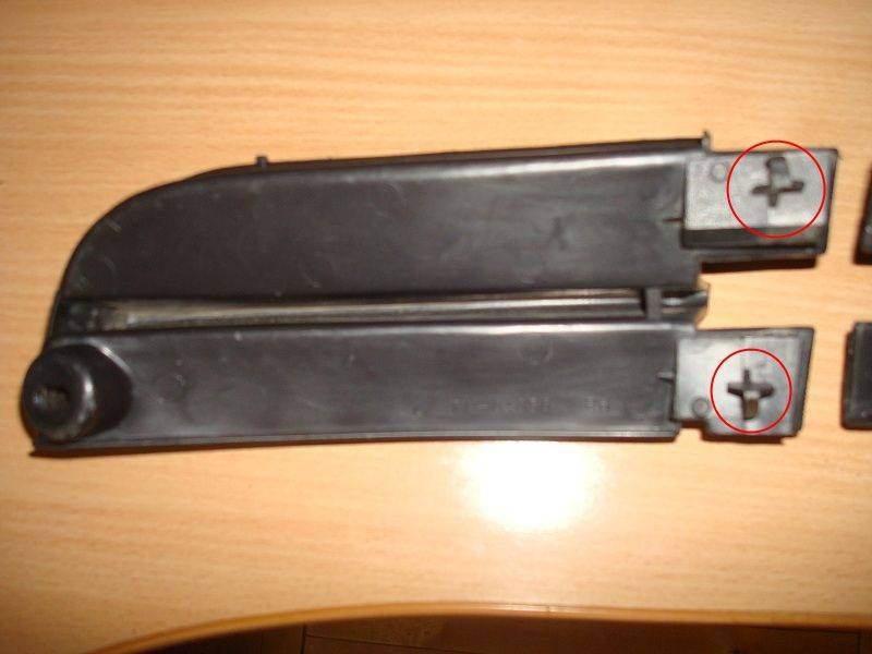

Не, там еще защелки имеются, надо рукой подлезть изнутри и сжать их друг к другу.
DSC04452.jpg [ 216.44 КБ | Просмотров: 6370 ]
Последний раз редактировалось Rash Ср янв 15, 2014 7:02 pm, всего редактировалось 1 раз.
Там защёлки

О, благодарю. Теперь точно не сломаю.
