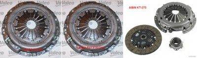

VALEO Part 801503 Diameter 1 [mm]: 230; Standard: CPO; Diameter 2 [mm]: 224; Number of Teeth: 20; Hub Profile: 20x24,5x27,9 Category: Clutch Kit
--VALEO 801501\801503(это вроде с дизеля) 1ден
--AISIN KT103, KT103A, KT229, KT275, QKT1715AF, T200A134
--NK 134568 (стоит 50 бакс,по-этому найти почти нереально)
801501+++.jpg [ 123.52 КБ | Просмотров: 5526 ]
Последний раз редактировалось bastynda Пт янв 10, 2014 2:17 am, всего редактировалось 2 раз(а).

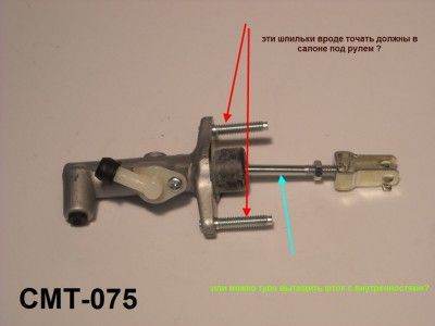

Добавлено спустя 17 минут 50 секунд:
-подскажите ,плиз,заменить поршень главного цилиндра сцепы -нужно ли его снимать ?и как это сделать пошустрее-гараж холодный,печки нет
спасибо
MASTER CYLINDER CMT-075.jpg [ 62.24 КБ | Просмотров: 5338 ]
