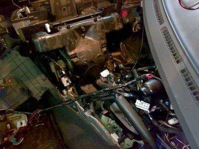

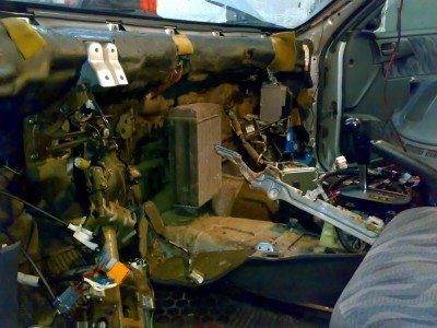

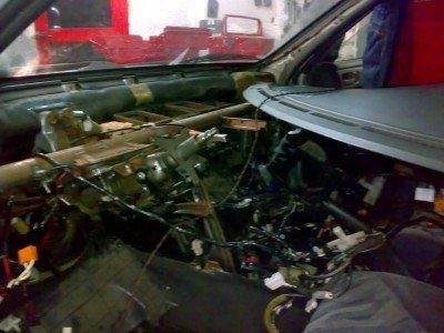

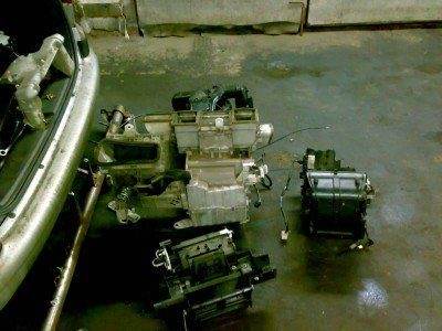

Собсна о том, что пришлось менять печку я уже говорил на встрече, ну а теперь собсна фото отчет с маленькими комментариями.
За 2 года эксплуатации машины надоело мерзнуть. (С водительской стороны шел холодный воздух либо вообще не шел). Собрался с силами и залез в подторпедное пространство. Вот что получилось.
Добавлено спустя 8 минут 51 секунду:
День второй
К 10 подтянулся для продолжения ремонта.
Корпус печки был основательно разломан, но до конца не снят.
Сразу стало понятно что восстановить его не удасца, по этому корпус особо не жалелся.
День третий и четвертый к сожалению без фоток.
В кратце установить печку удалось только к концу 3го дня.
Параллельно с установкой был устранен дефект потока холодного воздуха из центральных дефлекторов.
Установка торпеды на место заняла весь 4й день
Процесс оказалсе не менее увлекательным чем съем этой же самой торпеды)))))
Итог: в машине тепло и приятно))))
НО!!! Один я больше торпеду снимать не буду!!!
Комментарий к файлу: Решение принято, если уж разобрал нада доделать.

Комментарий к файлу: Нашел первую дырку в корпусе печки. (а сколько их еще будет)

Комментарий к файлу: День 1. время 7 вечера, "точка возврата". Либо собираю и в этот же день уезжаю либо машина зависает в разобранном виде на хз скока времени.

Комментарий к файлу: Приобретенная печка б/у (белая) моя разломанная по кругу валяется

Комментарий к файлу: Вот так приходилось работать, торпеда до конца сниматься отказалась.
