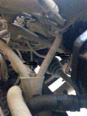

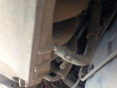

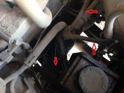

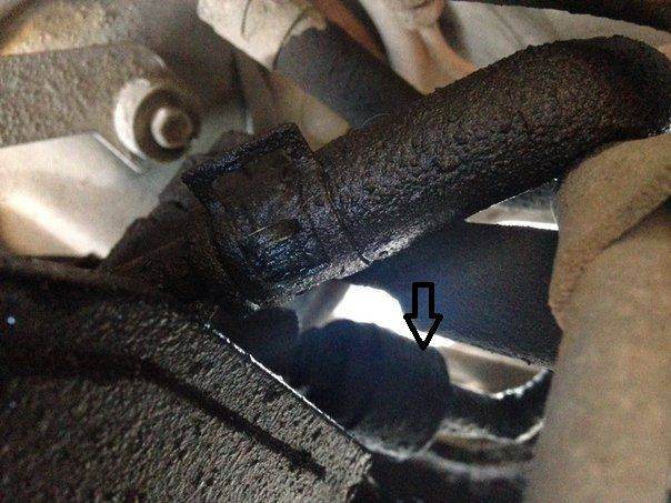

Александр62 писал(а):
Фото шланчиков можно сделать? Ну или ссылку на них со своего ВИНа на джапанкатсе...
Добавлено спустя 2 минуты 21 секунду:
:s_o_s:
:s_o_s:
Два Шланчика в одном кожухе присоединены к подаче на насосе ГУРА,
Может через них масло попадать?
1i_60YlYDyA.jpg [ 28.51 КБ | Просмотров: 2155 ]
rl535cbWJkA.jpg [ 73.55 КБ | Просмотров: 2155 ]
5D3REFIR9qs.jpg [ 90.64 КБ | Просмотров: 2155 ]
YW36gsAZEqQ.jpg [ 93.2 КБ | Просмотров: 2155 ]

последний и единственно возможный вариант это прохудился датчик стабилизаци оборотов хх и по резиновым тонким шлангам жижа из гур бежит во впускной коллектора далее в мотор.сними резиновый шланчик с датчика на гур он должен быть сухим внутри т.к. предназначен он для воздуха.
