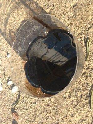

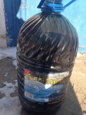

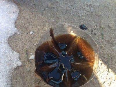

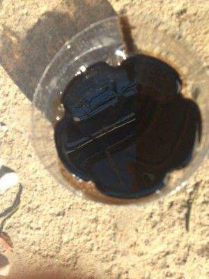

Сфоткай жыжу которую слил! ну посмотреть цвет какой? ТОЧНО 6 литров! мож кто долил 1 литр маслице
 Заголовок сообщения: Re: Проблема С маслом!!Помогите!!
СообщениеДобавлено: Сб янв 04, 2014 12:25 pm
Зарегистрирован: Вт окт 30, 2012 9:37 am
Сообщения: 149
Откуда: Казахстан
Машина: Toyota Carina E универсал
Двигатель: 4a-fe lean burn
Брат кариновод писал(а):
Бутылка не полная .поразливал много пока сливал

Ну вы ближе к телу вам и решать, бензин это или антифриз других вариантов не может быть...
СообщениеДобавлено: Сб янв 04, 2014 12:42 pm
Сообщения: 2715
Откуда: ярославль
Машина: Лачетти
мне думается что бензин ....но на конечную инстанцию не претендую.
Сергей.

Мне кажется что оно красноватое,
От насоса ГУРА идут 2 Шланчика в инжектор,Через них не может масло попасть?
