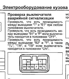

Ладно, снял кнопку аварийной сигнализации. Буду проверять по данной методике:
мпне.PNG [16.93 КБ]
Проверка выявила отсутствие проводимости между контактами Т и Е1.
