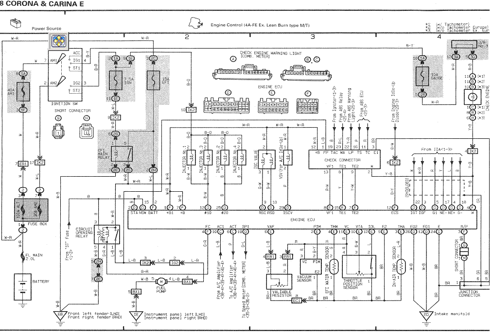

БелыйГусь я глючу, или все же нет кислородного датчика на этой схеме? В место него переменный резистор. :oops:
4afe.GIF [ 65.79 КБ | Просмотров: 12595 ]

Нету кислородника... это ужасная система впрыска для континента на котором придумали нормы ЕВРО... кошмар...

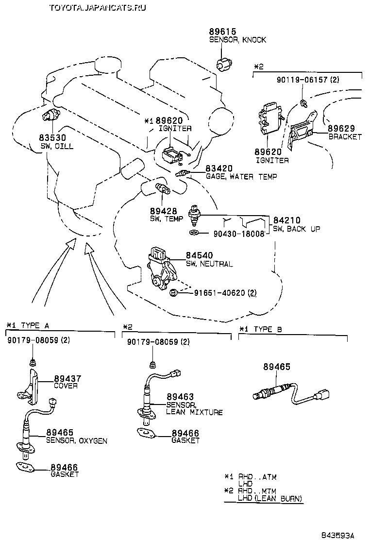

вот же он на аналогичном движке *1 ТИП Б
ox.gif [ 19.57 КБ | Просмотров: 12549 ]

Li2n писал(а):
на этой схеме?
На этой схеме - нету. Это как раз та схема с "октан-корректором", который в бардачке. Редкий вариант для машин без катализатора и обратной связи.

Люди, как с минимальными потерями сделать простой 4AFE с кислородным датчиком, чтобы была обратная связь?
Что же, я напрасно купил кислородный датчик оригинальный ? :evil:
Пипец, а если я мозги поменяю, чего нужно будет ещё, помимо них?
У меня резистор этот, под капотом стоит.
Отличие пока увидел в мозге, и в датчике детонации.

Li2n писал(а):
что же, я напрасно
Снял бы ты мозг, открыл бы его... там на плате должны быть подписаны ножки, соответственно маркировке на схеме распиновки. Всё и станет ясно про Ох-контакт.

СообщениеДобавлено: Ср фев 25, 2009 12:56 pm
Beso
БелыйГусь
Чёт я не понял, что за схему Li2n выложил. Мы ж с вами букварь вместе смотрели на последнем поинте, что на линбёрнах впрыск фазированный, а на этой схемке с заголовком 4афе линбёрн - попарно-параллельный. Что за дела? Или опечаточка по поводу линбёрна, ведь двиг, как я понял, с октан-корректором?
СообщениеДобавлено: Ср фев 25, 2009 1:02 pm
Vitek писал(а):
Или опечаточка
Никакой опечаточки. Эта схема к линбёрну не имеет ни малейшего отношения. Там написано вверху "КРОМЕ линбёрна". ;-)
СообщениеДобавлено: Ср фев 25, 2009 1:07 pm
Beso
Ага, так это вот Ех. - и есть сокращённо исключение? От английского "эксклюзив" типа? :D Ну, тады ой! :D
СообщениеДобавлено: Ср фев 25, 2009 1:14 pm
Vitek
Ага. Типа "Олл инклюзиф, но линбёрн эксклюзиф". %-)))
