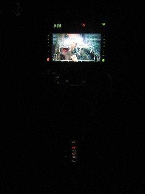

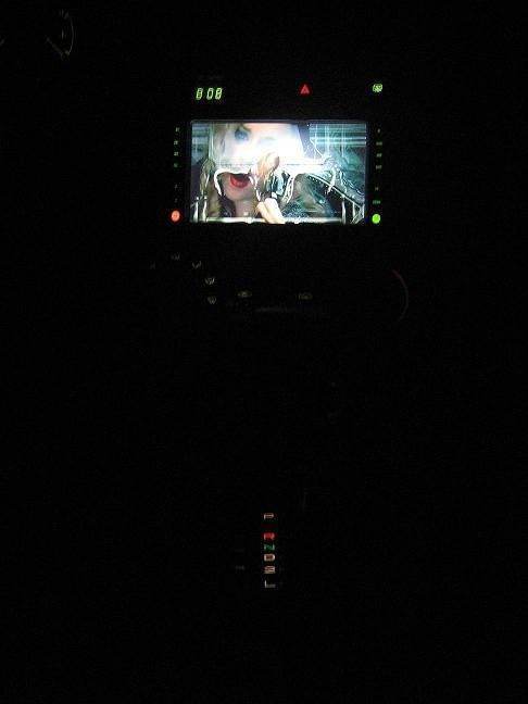

Долго пользовался телевизором в машине(работа такая сидячая) и все руки не доходили установить его культурно,надоели все эти провода и сложности со снятием и установкой. Наконец этим летом появилось свободное время и вот что из этого получилось:

Брррр...., ну говорили же не раз - фотки заливать в 640*480, 800*600

не ну в принципе прикольно )

А если телик нужно буит поменять???? Они же все по размеру разные :(

Чесно гворя смотрится ужасно...и воздуховоды пропали. Лучше бы потратился на нормальный DVD с выезжающим экраном.

Точно!!! А как же воздуховоды??? Зимой без них как то ни але буит мне так кажется... :)

А из чего все это сделанно? Вставка всмысле вся эта!

Воздуховодами я никогда не пользовался,слишком голова от них дуреет. А выезжающий DVD вопервых без телевизора,вовторых стоит 20штук самая г..., втретьих она не съемная и приделают ноги ей у нас очень быстро

Вставка родная лежит в гараже,поэтому если сломается телевизор поставлю обратно или сделаю новую

Вставка сделана из обрезков древесно-волокнистых панелей,которыми отделывают стены в помещениях. Склеена бокситкой,зашпаклевана,ошкурена и покрашена черной краской из балончика.
Это мой первый опыт изготавления таких вещей,поэтому не все и самому нравится.

НЕ, ну раз родная вставка цела, тогда все гуд! :) Как говорится все можно быстренька вернуть как было. :)

А я скажу ЗАЧЁТ, особенно для превого опыта, но дорабатывать надо, смотрица нефонтан, идея 5+! ТОже хочу что-то подобное сделать, но воздуховоды оставить (пусть даже неродные будут). Но это долгий проект, даже незнаю когда мутить буду...

классно..)во сколько обошлось?очень здорово смотрится

вопрос а обогрем заднего стекла противо туманки и аварийку ты куда дел? воздуховодами почти никто не пользуется а остальное то нужно! особенно актуально зимой! :)

Задние туманки не ставил кнопку,руки не дошли,аварийку родную врезал между сидений,где должны стоять кнопки обогрева,а обогрев заднего стекла сделал слева от руля,вместо заглушки,правда родная кнопка не влезла,поставил от Тазика. Летом буду переделовать,магнитолу хочу утопить внутрь,да и дизайн поменять чуть-чуть.

Там плата телевизора,ничего не влезет. Я летом хочу переделать все,дисплей установить отдельно от платы,шлейф удлиннить. Тогда может и кнопки на место верну :-)

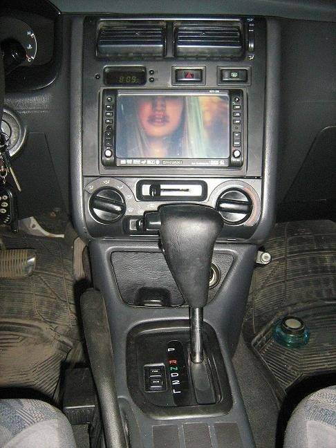

Вот что получилось в Карине после установки короновской 2DIN консоли 55405-20130...

Это конечно клево. Но часы слева чуть смущают. А обламывает отсутствие третьей кнопки для включения задних туманок.

Я сколько езжу никогда их не включал... задние ПТФ... И вообще я давно ещё перемычку со стоп-сигналами сделал... Четыре стоп-сигнала получилось даже шесть, за стеклом задним и в спойлере ещё.
Правда лампочка на приборке загорается задних ПТФ... когда на педаль тормоза жмёшь... Но я уже привык - не мешает...
