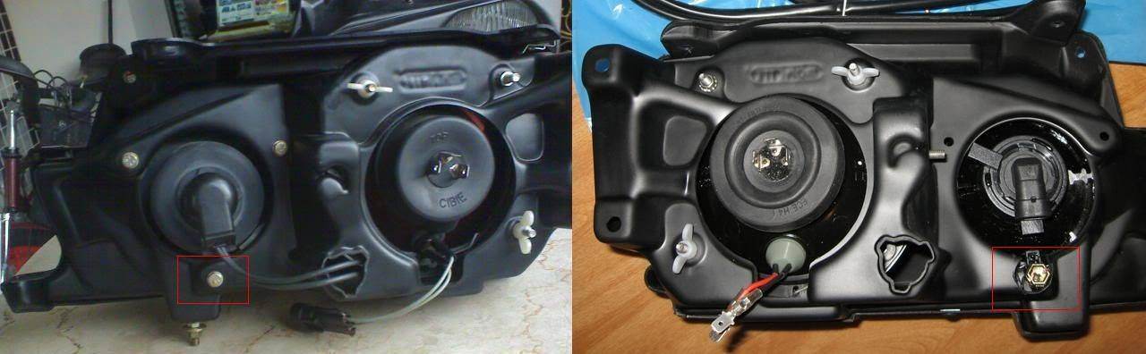

Вопрос зачем вам оптика Morette разными модулями? т.е один хрусталь а один обычный. Сомневаюсь я что можно купить похожие подходящие модули.
Перефразирую свой вопрос тогда, пусть будет комплект, хорошо. Можно ли модуль туманки не ставить и не дорабатывать корпус фары напильником под неё? Одним словом мне нужны фары с девственным корпусом, с теми дырками которые были раньше, до хрустальных модулей, для этого всего лишь не надо подгонять модуль туманки, а просто положить его в коробочку с фарой. Возможно такое?
Добавлено спустя 6 минут 32 секунды:
Olargo писал(а):
Если мне память не изменяет (фар под рукой нет), то крепление для корректора расположено на самом модуле, а не как отдельная деталь. Faranos подтвердит или поправит меня :)
Лапка эта крепиться к кольцу крепления модуля, в оригинале может быть что она идёт одним целым с кольцом крепления модуля(отлито), хотя на врятли.

Greek_89 писал(а):
Если Вас не затруднит дайте фото информацию.
Вот для наглядности фото сзади (слева старая версия, справа новая). Faranos имеет ввиду то, что если посмотреть на расположение маленького модуля (дальнего/туманки), то можно заметить, что снизу, где располагается золотистый болт регулировки (если смотреть на новую версию корпусов), сделано технологическое отверстие-вырез в пластике фары, которого на старой версии нет
Morette_4.jpg [ 69.98 КБ | Просмотров: 10426 ]

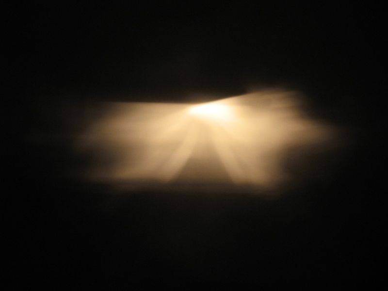

Это типичный дальний никакая не туманка :) , гладкий рефлектор, светит в точку, без всякой обрезки света. Мои ПТФ Hella MicroDE дают четкую обрезку света сверху.
Если бы это был модуль ближнего, оставил бы как есть, наверное. Доп. дальний мне не нужен, поэтому и хочу ставить биксенон, причем можно даже без "би" - мне достаточно и ближнего.
Большой модуль в режиме ближнего порадовал, светотеневая граница очень четкая, "галочкой" :co_ol:
Вообще качество изготовления модулей очень высокое

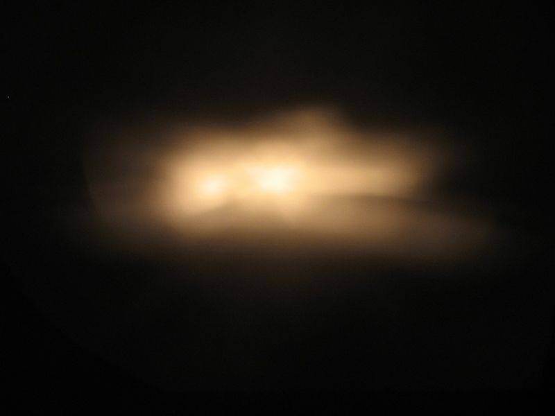

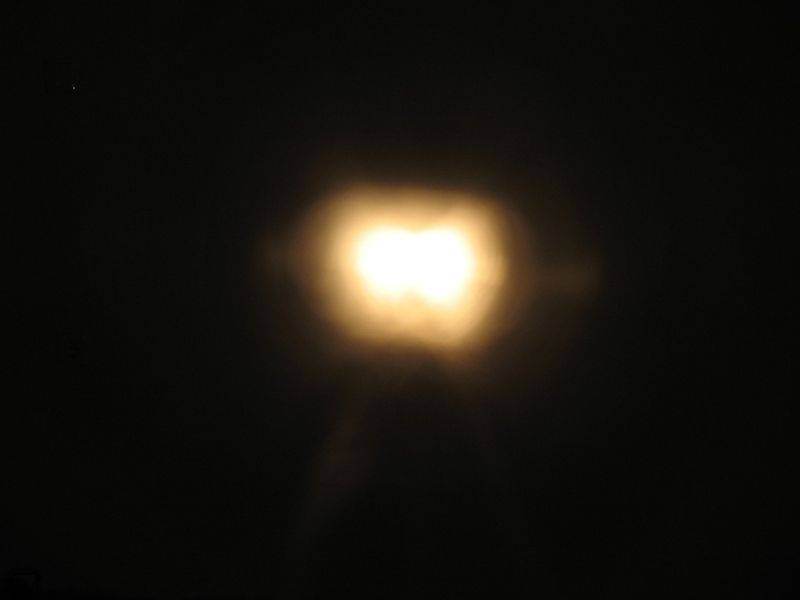

Olargo
СергейS
Фото сделал, в комнатных условиях, не судите строго :D
Фара правая, до стены 2м, реальных условий освещения конечно, не дает, можно судить только о форме пучка света.
Добавлено спустя 49 секунд:
СергейS писал(а):
Смотрю в дальнем какое то кольцо, это не светодиодное кольцо АГ случаем?
Нет :D
То, о чем ранее писал - обрезка света в ближнем очень четкая
Комментарий к файлу: ближний-большой модуль
IMG_0231.JPG [ 99.28 КБ | Просмотров: 10295 ]

Откуда: Бердск, Новосибирск
:shock: Чрезвычайно четкая для рефлекторной оптики. Но хотелось бы в полевых условиях.

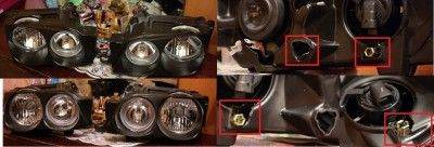

Ну, вот и я получил свой комплект Morette :roll:
Что хотелось бы сказать:
1. Спасибо, Greek_89, за организацию процесса, выкуп и отправку фар. За что, заслуженный плюс в репу :co_ol:
2. Касательно качества исполнения фар (пока только быстрый осмотр внешне):
2.1. Внешняя сторона исполнения фар: качество пластика отличное, немногим более плотный/жесткий по сравнению со старой моделью, хрустальные модули смотрятся шикарно;
2.2. Внутренняя сторона исполнения фар: много чопорных мест, такое впечатление, что пластик вырубали топором или делали "наот*бис", но ни как не создается впечатление фабричного производства; модуль дальнего не имеет регулировок, его ножки крепления тупо подпилены болгаркой, да бы он помещался в корпусе фары (врятли ножки подпилены так, что бы давать правильно направленный пучок света).
Сделал пару фоток общего вида и проблемных мест, выявленных при первичном осмотре (место крепления корректора на одной фаре корявое, место, где располагается болт регулировки у модуля дальнего света, вообще тупо выломано или отпилено лобзиком и доломан).
Лично для меня это небольшие недочеты, т.к. имею старый комплект и кое-какие мысли по доработке. НО, если брать данный комплект, как полноценный для установки, то он явно сыроват. ИМХО :ne_vi_del:
Все остальное, по факту вскрытия и пробы установки данного варианта на авто.
П.С. Greek_89, честно говоря, за такое исполнение к производителю хочется предъявить претензии :( Смотря на фото от Rash, у него все в порядке с внутренней частью фар. Как такое выходит ?

Сообщения: 4438
Походу это брак, печальненько.,... ...

 Заголовок сообщения: Re: [Продам] Оптика Morette, новая
СообщениеДобавлено: Сб янв 04, 2014 10:53 pm
Сообщения: 6499
если честно, то ощущение такое, что кто-то нашел эту контору моретте, выкупил у них станки для производства оптики, и начал лепить у себя в гараже.
СообщениеДобавлено: Сб янв 04, 2014 11:11 pm
Сообщения: 3648
скорее всего были взяты за основу оригинальные моретте, сняты размеры (а может в фирме какой заказано сканирование на 3д-принтере), потом забито в станок с ЧПУ и сделаны деревянные матрицы, после - вакуумная формовка пластика.
по крайней мере создается такое впечатление. это просто копии.
Егор спасибо за отзыв. Так сказать и плохой отзыв это тоже информация.
В общем что касается топорного производства. Пока ничего сказать не могу, я думаю это связано с тем что ранее были модули Cibie сейчас используют модули Valeo http://www.valeo.com/en
Возможно форма ещё не отработана под так называемые Diamond модули. И есть не доработки.
Согласен претензию заявить можно. И я это сделаю сразу после праздников.
Итак на повестке вопросы:
1) Почему в комплекте нет язычка для регулировки фар.
2) Почему не соблюдено крепление маленького модуля.
3) Топорная подгонка задней крышки фар.
4) Возможность поставки просто пластика. т.е корпуса.
Если есть еще вопросы, предложения, или претензии прошу Вас описать их.
П.С топорная обработка присутствует и на комплекте Rash.
