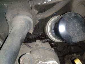

СообщениеДобавлено: Ср фев 08, 2017 3:19 pm
вот и у меня обнаружилось подтекание масла из под маслоохладителя. как он снимается? открутить фильтр и выкрутить центральный болт или еще как? какие есть подводные камни? хочу этим заняться вместе со сменой масла и термостата когда потеплеет...
в Емексе нашел только - 15710B (NG, O(FOR OIL COOLER) и 15785 (GASKET, OIL COOLER)
только не могу их найти в Экзисте...

 Заголовок сообщения: Re: Непобедимая течь масла 3s-fe
СообщениеДобавлено: Ср фев 08, 2017 3:45 pm
В разделе двигатель смотри масляный радиатор.
СообщениеДобавлено: Ср фев 08, 2017 3:52 pm
Сергей С@ныч
очень спасибо! менять надо оба колечка или там еще что то есть?
СообщениеДобавлено: Ср фев 08, 2017 4:29 pm
Kentavr
Больше вроде ни чего :ne_vi_del: , но у кого то была проблема,
подтекал сам теплообменник, замена резинок не помогала :(
