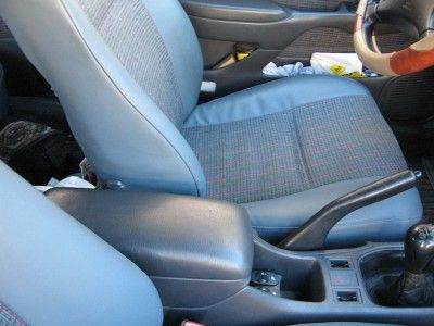

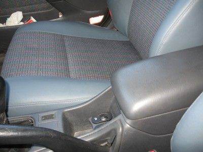

СообщениеДобавлено: Пн дек 23, 2013 11:51 am
Kentavr писал(а):
фото в студию!
IMG_0022.JPG [ 224.62 КБ | Просмотров: 20751 ]
IMG_0026.JPG [ 228.06 КБ | Просмотров: 20751 ]

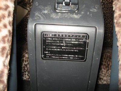

СообщениеДобавлено: Вт дек 24, 2013 6:08 pm
ZaCker
Номерков на подлокотнике не нашел, есть только надпись иероглифами про SRS
IMG_0225.JPG [ 217.38 КБ | Просмотров: 20550 ]
