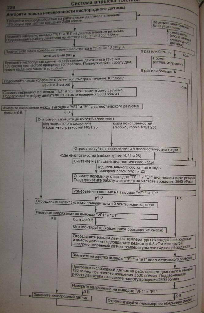

Вобщем проверил лямбду по методике:
1. С перемычкой Е1 ТЕ1 напряжение на VF1 - 5В, когда поднимаю обороты до 2500 падает на 0В, но падает раньше чем 2500 и не колеблется
2. Ошибок не выдает
3. Снимаю перемычку Е1 ТЕ1, на ХХ - 2,2 В.
4. Поднимаю обороты до 2500 - напряжение 2,2В, когда бросаю газ напруга падает и через несколько сек. опять 2,2 и так постоянно.
Не понял по букварю надо изначально 2500 об и держать до конца алгоритма проверки, а то я между манипуляциями газ бросал, может неправильно?
Работает лямбда или нет кто знает подскажите?
Методику прикрепляю.

СообщениеДобавлено: Пт дек 20, 2013 9:33 pm
Сообщения: 3629
Ты вот книжку внимательно читал?
1.Прогреть
2.Выставить 2500 об и держать на всем протяжении замера(вдвоем)
подключить стрелочный прибор к Vf(+)?E1(-)
Но если чек тебе уже написал 21 или 25 ошибку-меняй датчик,предварительно прозвонив провода от датчика до мозгов
