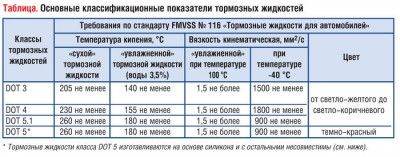

Тормозные жидкости различных классов в основном применяются:
- DOT 3 – для относительно тихоходных автомобилей с барабанными тормозами или дисковыми передними тормозами;
- DOT 4 – на современных быстроходных автомобилях с преимущественно диcковыми тормозами на всех колесах;
- DOT 5.1 – на дорожных спортивных автомобилях, где тепловые нагрузки на тормоза значительно выше.
Примечание. Жидкости класса DOT 5 на обычных транспортных средствах практически не применяются.

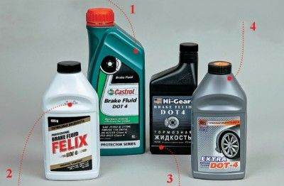

Комментарий к файлу: 1 Castrol
Заявленный производитель «ВР Европа»
Абсолютная точность дозировки внушила уверенность, что и остальные технологические процессы столь же четко выверены. И вправду: все показатели в норме, причем с запасом. Удивило лишь то, что флакон не запаян фольгой.
2 FELIX Professional
Заявленный производитель «Тосол-Синтез-Инвест», Россия
Здесь недолив уложился в 3%, что допустимо по ГОСТ 8.579-2002. Вязкость на холоде превышена совсем незначительно. Так что не будем бросать камень в отечественного производителя.
3 Hi-Gear HG7044
Заявленный производитель Hi-Gear Products, США
Идеально точная фасовка. Все показатели в норме, а температуры совпадают с установленными пределами почти до градуса. Так и хочется спросить про запас прочности, но неудобно цепляться к качественному продукту.
4 EXTRA
Заявленный производитель ПКФ «ПРОМПЭК», Россия
Недолив 27 г можно и простить, но на морозе жидкость густеет сильнее, чем допускают нормативы. Пройдет ли такое превышение вязкости без последствий для езды?

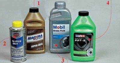

Комментарий к файлу: 1. NIAGARA
Заявленный производитель ПКФ «НИАГАРА», Россия
Видимо, изготовителя подвела недолитая чертова дюжина граммов: температура кипения увлажненной жидкости провалена на 10°. А вязкость на морозе возрастает настолько, что о требованиях стандарта и вспоминать неудобно.
2. Pentosin Super
Заявленный производитель Deutsche Pentosin-Werke, Германия
Отличные показатели с солидным запасом по нормативам DOT 4. И маленький бонус – 3 мл бесплатно.
3. Mobil
Заявленный производитель ExxonMobil Lubricants & Specialties, ЕC
Все обещанные 500 мл на месте, все градусы там же, все сантистоксы выдержаны. Что тут добавить? Только пожалеть, что горлышко не запаяно фольгой. Похоже, у именитых производителей это в порядке вещей.
4. LUXE Green Line
Заявленный производитель «Делфин Индастри», Россия
Все физико-химические показатели этой тормозной жидкости в норме, за исключением… массы. Ну как, простим «испарившиеся» 22 г?

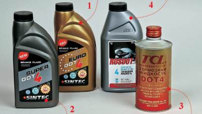

Комментарий к файлу: 1. SINTEC Euro
Заявленный производитель «Обнинскоргсинтез», Россия
Интересно, что на упаковке приведены значения температур кипения, существенно превышающие требования стандарта. А реально и они превышены! Отдельное спасибо за бесплатный грамм отличного продукта.
2. SINTEC Super
Здесь с обещанными температурами на флаконе немного погорячились. Но по сравнению с требованиями стандарта всё более чем в порядке, есть даже заметный запас. Нехватка 3 г, конечно же, простительна.
3. TCL
Заявленный производитель Tanikawa Yuka Kogyo Company, Япония
Все параметры в норме. Правда, по температуре кипения «увлажненной» жидкости запаса нет. Зато есть лишние 6 мл – на пролив при доливе. Горлышко не запаяно.
4. ROSDOT 4 Life Safety
Все замечательно, эта жидкость не подведет, и слова о безопасности ей к лицу. Правда, по российской традиции недолито 11 г, но это в пределах допустимого по закону. Словом, зачет!

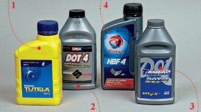

Комментарий к файлу: 1. TUTELA TOP 4
Заявленный производитель Petronas Lubricants, Италия
Ну зачем же обещать невыполнимое – кипение при 300 °C? Ведь и так все замечательно, а по температуре кипения «увлажненной» жидкости эта и вовсе рекордсменка! Фасовка тютелька в тютельку.
2. UNiX «Дзержинская»
Заявленный производитель ПКФ «СВ-Хим», Россия
Нельзя же так, господа бизнесмены! Температура кипения «увлажненной» жидкости провалена на 11°, вязкость на морозе превышена в 10 раз. Да еще и 13 г не хватает.
3. VITEX
Заявленный производитель ПКФ «Промкомплекс», Россия
Что сказать хорошего? В «увлаженном» состоянии эта жидкость закипит на 4° раньше положенного, на морозе она вдвое гуще, чем следует. И наконец, где наши оплаченные 30 г?
4. TOTAL HBF 4
Заявленный производитель Total Lubrifiants, Франция
Удивительно – как попала к нам банка без единой русской буквы на этикетке? Но если говорить о параметрах, то все они в норме, причем с большим запасом. Вдобавок это самая легкотекучая на морозе жидкость. Да еще и 4 мл сверху – отлично! Но горлышко не запаяно.

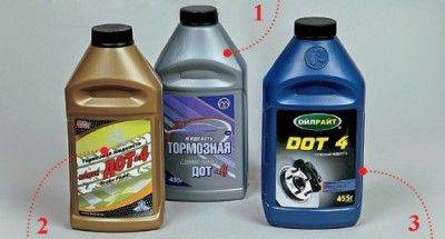

Комментарий к файлу: 1. «МИГ»
Заявленный производитель «Сибур-Нефтехим», Россия
Самый жадный производитель: недолив составил 55 г. Но нам ни капельки не обидно, всё равно жидкость негодная. Недобор 11° в «сухом» состоянии, 9° – в «увлажненном»… Зачем она такая нужна? Да еще с окалиной и непонятными примесями!
2. «БАКСС»
Заявленный производитель ПКФ «БАКСС», Россия
Нам напомнили на этикетке: «Гигроскопично». А сами об этом, видимо, забыли: в «увлажненном» состоянии температура кипения провалена аж на 15 °C – наихудший результат в нашей выборке! Добавим впятеро большую вязкость на морозе, после чего вспоминать о недолитом грамме будет даже неудобно.
3. «ОЙЛРАЙТ»
Заявленный производитель «ТЕКТРОН», Россия
Здесь всё в норме, кроме истинно российской привычки вечно что-нибудь недоливать или недовешивать. Тут нас обвесили на 17 г. Успокаивает только то, что у некоторых обвес еще больше.

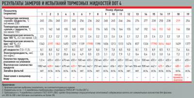

6.png [ 181.63 КБ | Просмотров: 8267 ]
Комментарий к файлу: Примечание. Жидкости класса DOT 5 на обычных транспортных средствах практически не применяются.

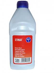

Dmitry_R
Дим, объясни сразу куда смотреть? какие типы синт. нам подходят? Купил TRW вот сижу теперь не знаю лить ли?
 Заголовок сообщения: Re: Тормозная жидкость.
СообщениеДобавлено: Пн июл 21, 2014 12:24 am
Думаю стандартные DOT-4 без "гоночных наворотов".
Гоночные (с высокой Т кипения) , могут быть более агрессивны к резинкам.

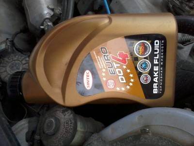

Сегодня такую купил. http://obninskorgsintez.ru/catalog/inde ... ENT_ID=109
Завтра менять буду.

Залил.
