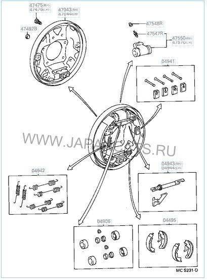

В частности меня интересуют есть ли там пружинки, для автоподвода колодок, а то у меня их не было. И вообще совпадает ли комплект с пружинками как на схеме ниже.
Вот такая такая схема тормозов у меня.

камиль писал(а):
Не оно, пружинки другие :(
У меня вот такая схема:
shema.jpg [ 71.38 КБ | Просмотров: 8909 ]
Евген писал(а):
Это не комплект пружин, а распорная планка с механизмом автоподвода колодок (трещетка). Фото тогда не делал, схема не открывается, Экз ист пароль требует, который дома.
Блин, чет протупил, почему то показалось, что это набор пружинок :)
