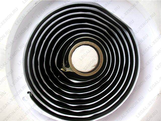

Были у меня разбитые Hella, герметик там жестокий, еле выскреб остатки, долго мучился! Для приклеивания стекол рекомендую бутил-каучуковый, типа ABRO, лучше его и нет, пожалуй. И разобрать потом, если что, можно легко.

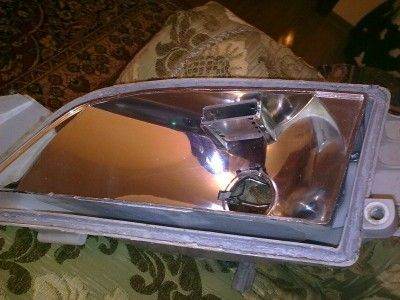

во кстати, нашел фотку с такой пластинкой.
на дроме пишут что это пластинка возвращает часть пучка света на отражатель. в принципе логично.
хотя у меня она отвалилась на правой, а светить она хуже вроде не стала :nez-nayu:
