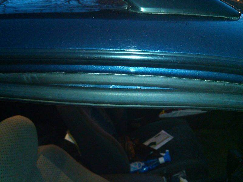

:) не знаю, вроде тоже не сифонило через штатный, но думая, что все же уплотнитель поприжался за 18лет, решил попробовать. Я этой осенью еще с системой охлаждения разобрался, да плюс промыл её, так у меня щас так жарит, что сидеть не возможно! У нас и морозов то еще нормальных не было, а щас вообще +4. Вот будут морозы - посмотрим как остывать салон будет. Я как раз частенько в салоне по часу ожидаю. А вообще, большой уплотнитель не очень подходит - у меня он сталкивает штатный в некоторых местах с железа. Видимо, штатный в некоторых местах не очень крепко на железе держится. Без доп уплотнителя держался, а с допом - слезает. Потом сфоткаю, если не понятно. Так что думаю опробовать маленький и клеить на штатный, а не на железо.

Вот сфоткал. Это самый верх, после наклейки доп уплотнителя (на железо) , он стал сталкивать родной уплотнитель. По бокам и низу все в порядке.

Так и не решился какой уплотнитель купить. Взял в магазине по кусочку маленькому Р и D профиль. Вертикальная часть букв(та, что с клеевым слоем) 9мм. На родном уплотнителе место для приклейки порядка 4мм. И так и сяк примерял кусочки. Фигня полная выходит. Либо опять же на железо клеить, рядом со штатным уплотнителем. Посмотрел на фото Serega57rus внимательно. Похоже все же наклеено на железо и помоему уплотнитель большой. Т.е. как у меня. Вот только у меня видимо штатный слабо держится и он сползает из-за упругости нового. У кого какие эксперименты будут - пишите.
