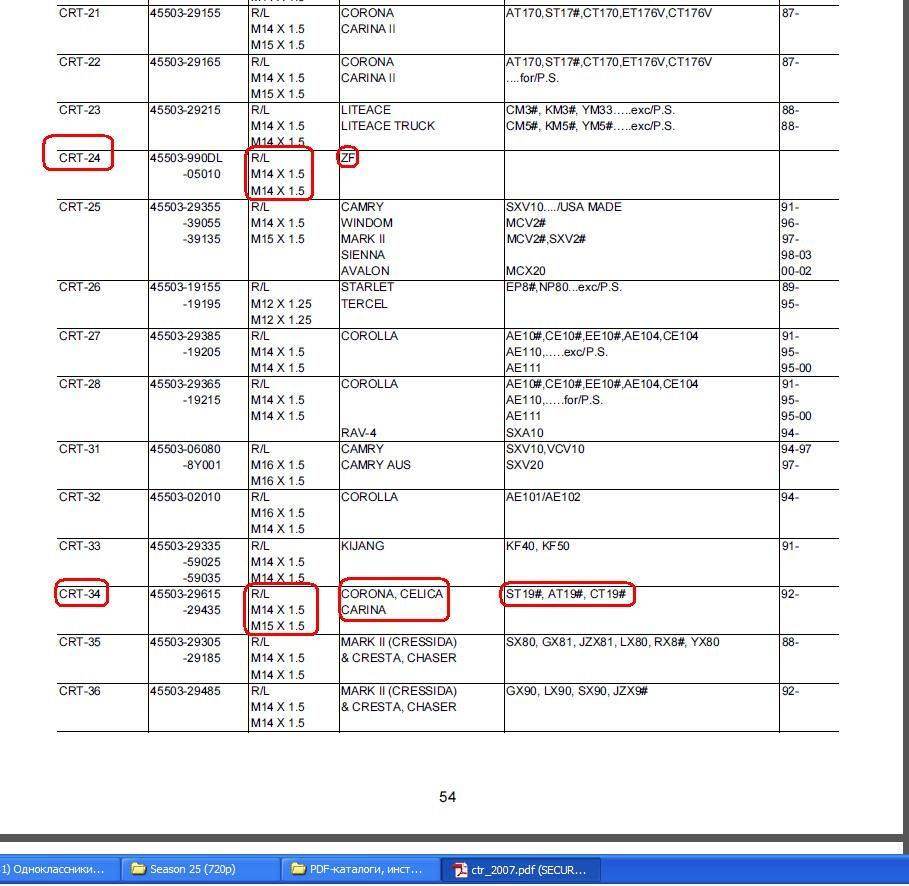

в каталоге цтр про нее написано:
CTR CRT-34 M14x1,5/М15х1,5. очевидно что один размер тут - резьбы со стороны рейки, другой - резьбы со стороны наконечника. М15 - это со стороны наконечника. потому что в этом же каталоге тяга на рейку ЗФ - CTR CRT-24 - имеет уже размеры M14x1,5/М14х1,5.
внутренняя резьба у них одинаковая - и полностью взаимозаменяемая - М14х1,5. это стопудово, потому что сам лично менял тягу+наконечник с рейки зф и ставил туда тягу+наконечник с рейки тойода. все подошло, кроме стопорной гайки наконечника само собой (ибо гайка М14 на резьбу М15 не налазиет по понятным причинам)
Добавлено спустя 7 минут 9 секунд:
ЗЫ так что судя по всему у тебя тяга и наконечники стоят с английской рейки ЗФ (кроме размера резьбы, отличий от тойодовских тяг с наконечниками нет). так что твоя тяга судя по всему именно CTR CRT-24. при условии что ты правильно резьбу померил конечно же :)

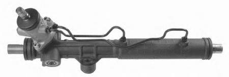

Ребят подскажите в нескольких вопросах по рул. тягам и наконечникам.
Стучит рулевой наконечник левый, случайно досталася наконечник фирмы 555 артикул SE2991L
По вин коду выдаёт наконечник 555 SE-3581L , лишних 500 рублей нет, не знаю подойдёт или нет? Размеры сравнил: длина 21 см, диаметр внутренний 14 мм, аналогично у старого наконечника... Можно как нибудь ещё проверить подойдёт или нет?
Или поджать пояс и менять рулевые тяги + наконечники?
Рейка ZF?
Заранее спасибо!

СообщениеДобавлено: Пн мар 17, 2014 12:57 pm
ZF это рефленный корпус....как "полотенце вафельное",а по твоей фотке-оно гладкое.
значит япономать.
вин код дашь? :?
Добавлено спустя 4 минуты 4 секунды:
вру наверное,так как на фото не все видно.

СообщениеДобавлено: Пн мар 17, 2014 1:04 pm
У меня дает резьба М15 на нем
Добавлено спустя 30 секунд:
Для тоеды подойдет
СообщениеДобавлено: Пн мар 17, 2014 1:05 pm
Рейка меняная,не ZF,значит вроде как должен подойти SE2991L
Но если поставлена Китайская рейка то одному Китайскому инженеру известно под какую резьбу она,и соответственно под какой она наконечник

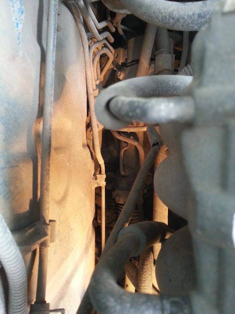

СообщениеДобавлено: Пн мар 17, 2014 1:10 pm
aboldys
на твоей фотке не видно какая рейка. если она в клеточку - то ЗФ. если нет - то тойода.
по поводу наконечника. сам твой наконечник напрямую не бьется на карину. но на него много чего кроссируется по экзисту, и все они бьются на карину - то есть предположительно он тебе подойдет.
теперь самое интересное: если у тебя рейка ЗФ, и стоят родные наконечник с тягой, то резьба на наконечнике должна быть 14х1,5. Тот наконечник что ты написал - размер резьбы на нем неизвестен, хотя большинство аналогов на него идет с резьбой 15х1,5, хоть и не все. то есть ощущение что он на тойодовскую рейку.
в общем я бы сделал так: взял любой болт с резьбой 14х1,5, вкрутил в этот наконечник. если все ништяк - то скорее всего он тебе встанет как родной. если болт вкрутился хреново и болтается - значит 99% что не подойдет тебе (при условии что у тебя рейка ЗФ, конечно же. если рейка тойода - то читай все наоборот)

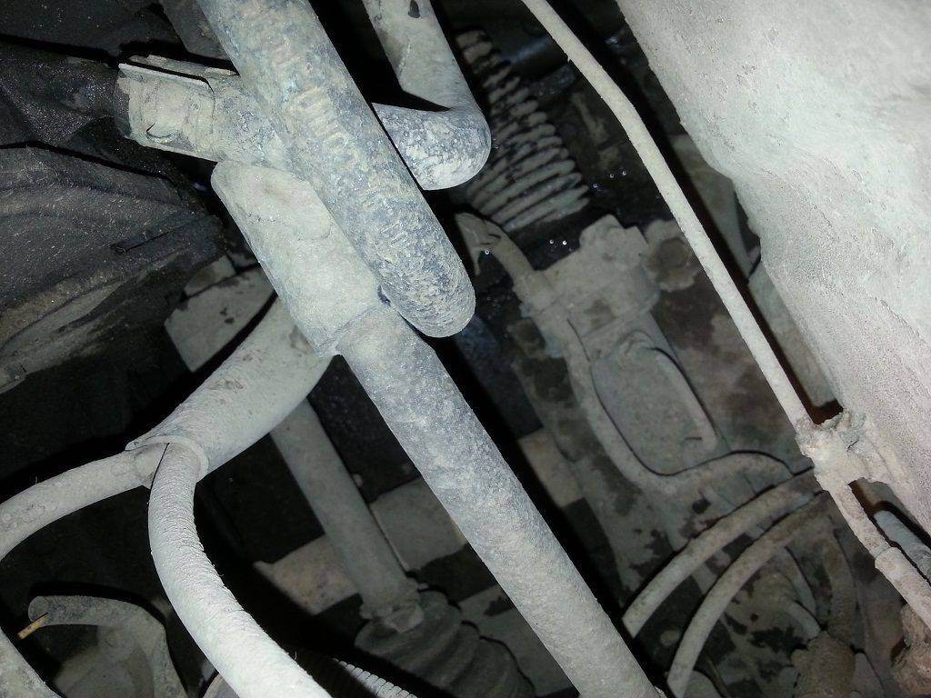

СообщениеДобавлено: Пн мар 17, 2014 1:29 pm
Сообщения: 297
Откуда: Калуга
Машина: Carina E хэтчбек
Двигатель: 1800 lb
Вин код sb164abk10e069168
ещё одна фотка рейки может рассмотрите что нибудь)))
хорошо попробую вначале болт вкрутить! всем спасибо!

СообщениеДобавлено: Пн мар 17, 2014 3:00 pm
aboldys
все равно не видно на фотке. там можно фоткать не сверху мотора, а просунуть туда руку, вглубь. я так 2,5 года назад сам выяснял что за рейка ))
