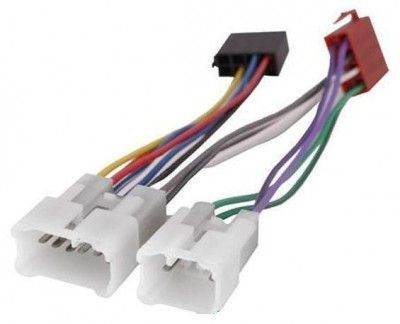

Для правильного подключения магнитолы купил адаптер http://www.acv-auto.com/catalog/269.htm
Разъемы ISO вообще-то не нужны, вместо них будет соединение с разъемом установленного пионера
