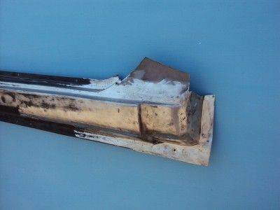

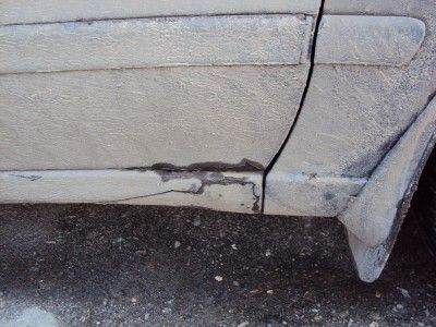

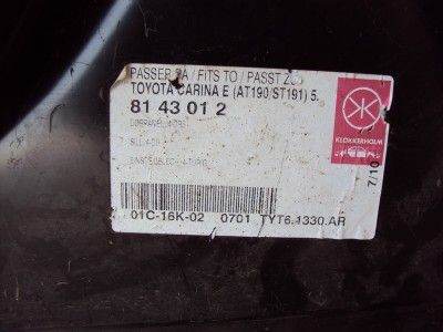

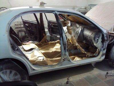

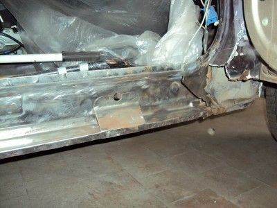

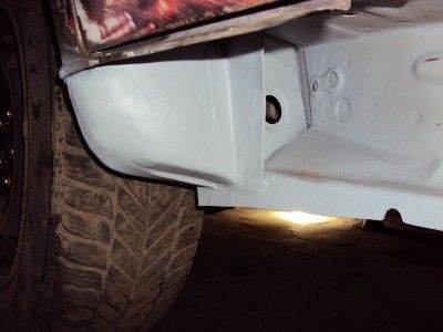

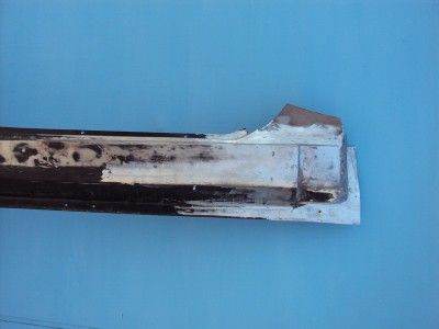

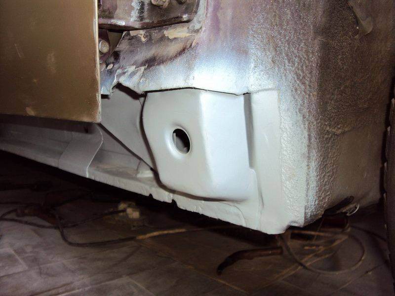

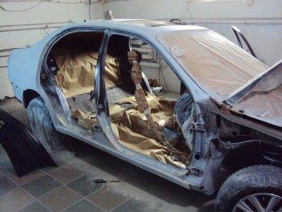

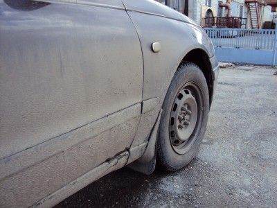

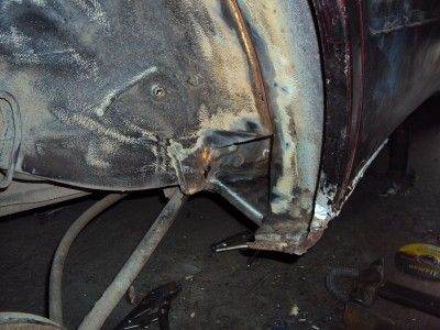

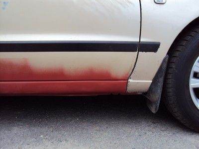

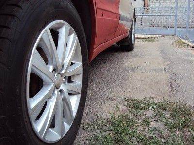

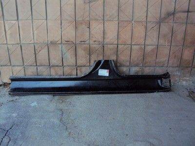

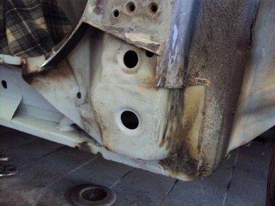

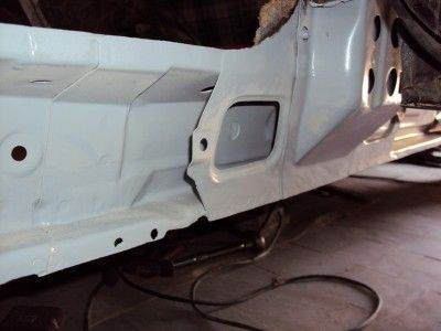

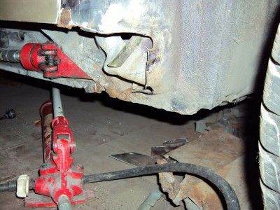

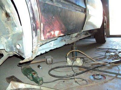

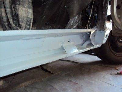

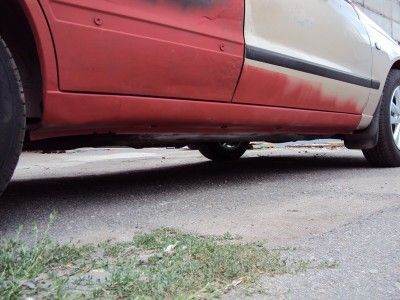

Мне меняли правый порог в прошлом году, брал "Клоккерхольм". Чудом нашел на авторынке, продавец перерыл весь контейнер, но откопал.
В пороге была дыра приличных размеров под передней дверью, ближе к крылу. Пару лет назад я ее зашпаклевал и покрасил баллончиком, но это было временное решение.
Покрутив в руках привезенную мной железяку, Рихтовщик сказал что все равно ее нужно наращивать, т.к. у нее нет самой интересной и сложной части, которая находится под крылом.
Делал он его не быстро, несколько раз переделывал, но в итоге все получилось.
Если не возражаете, ниже небольшой фотоотчет по моему порогу.
Продолжение следует...

Комментарий к файлу: было
1.JPG [ 237.34 КБ | Просмотров: 5011 ]
2.JPG [ 205.12 КБ | Просмотров: 5011 ]
Комментарий к файлу: запчасть
3.JPG [ 185.81 КБ | Просмотров: 5011 ]
4.JPG [ 159.71 КБ | Просмотров: 5011 ]
Комментарий к файлу: со стороны заднего колеса
5.jpg [ 190.52 КБ | Просмотров: 5011 ]
Комментарий к файлу: под передним крылом, виден след от удара
6.jpg [ 196.19 КБ | Просмотров: 5011 ]
7.jpg [ 182.04 КБ | Просмотров: 5011 ]
8.jpg [ 161.57 КБ | Просмотров: 5011 ]

Комментарий к файлу: после
17.JPG [ 200.19 КБ | Просмотров: 5007 ]
18.JPG [ 144.23 КБ | Просмотров: 5007 ]
19.JPG [ 213.12 КБ | Просмотров: 5007 ]

Двигатель: 1,6 4AFE
Чёт не пойму,сначала тёмного цвета машина,потом белая..Надеюсь,изнутри после покраски задули антикором незастывающим?Ато ненадолго вся проварка получится
А чо непонятного, автомобиль перекрашивался, перед нанесением краски кузов укрыли грунтом. Кстати на фото он серый..

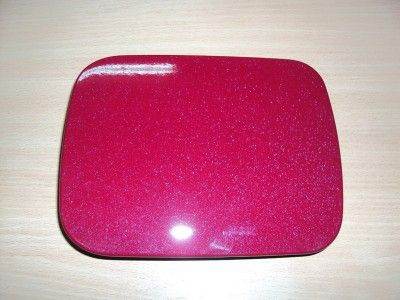

Был баклажан, в техпаспорте написано красный. Маляр спрашивал, будем оставлять или хочешь какой-то другой оттенок красного, плюс добавили синего ксералика.(фото лючка бензобака).
Серый это грунт, антикором обработана полностью, днище, арки, крылья - название не помню, какой-то черный, все скрытые полости - тектил (очень долго вонял). :)
После покраски прошел 1 год, пока ничего не вылезло, понимаю что это не срок.
Сварщик-Рихтовщик очень хвалил Карину, говорил сейчас таких машин не делают, металл у нее очень хороший. И правый порог сгнил только потому что был помят когда-то очень давно, левый - в порядке.
Комментарий к файлу: лючок
9.jpg [ 200.13 КБ | Просмотров: 4971 ]
