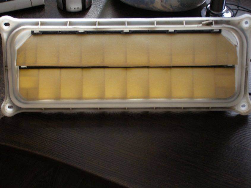

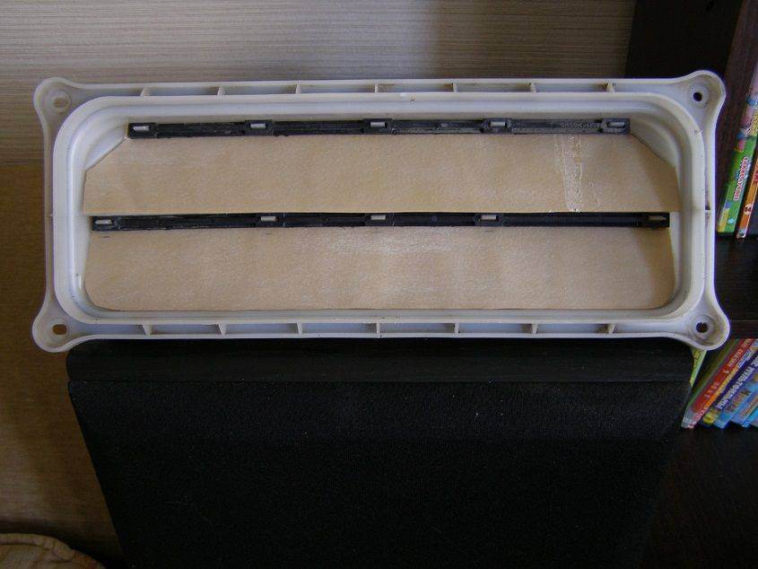

снял вчера задний бампер по причине обилия пыли в салоне, и как ожидалось, увидел отсутствие резинок на клапанах вентиляции. Решил заменить их резиновым бинтом. Стоимость бинта 100 рублей 3,5 метра. На два клапана нужно 120 см бинта.
И вот что получилось

P1016866.JPG [ 134.14 КБ | Просмотров: 21104 ]
P1016863.JPG [ 129.15 КБ | Просмотров: 21098 ]
P1016864.JPG [ 144.18 КБ | Просмотров: 21098 ]

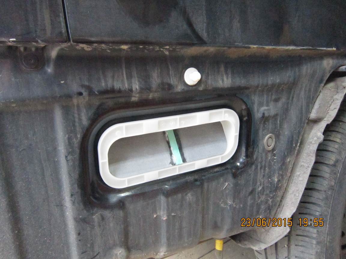

Поменял резинки на клапане (клапан стал работать правильно). Итог пыли стало меньше в задней части автомобиля. Запахи с улицы при закрытии заслонки (рециркуляция) исчезли. Короче стало всё работать как и должно.
