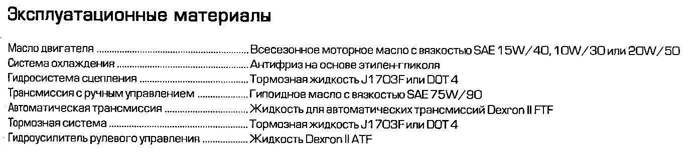

андрей софьин писал(а):
в автомат и гур залил одно и то же lm
Dexron II ATF - это по букварю в ГРУ
Dexron II FTF - это по букварю в АКПП
GSM.jpg [ 159.71 КБ | Просмотров: 9361 ]
 Заголовок сообщения: Re: Какую жидкость залить в ГУР ?
СообщениеДобавлено: Вс дек 22, 2013 6:41 am
В твоем букваре опечатка. ATF - жидкость для автоматических трансмиссий.
