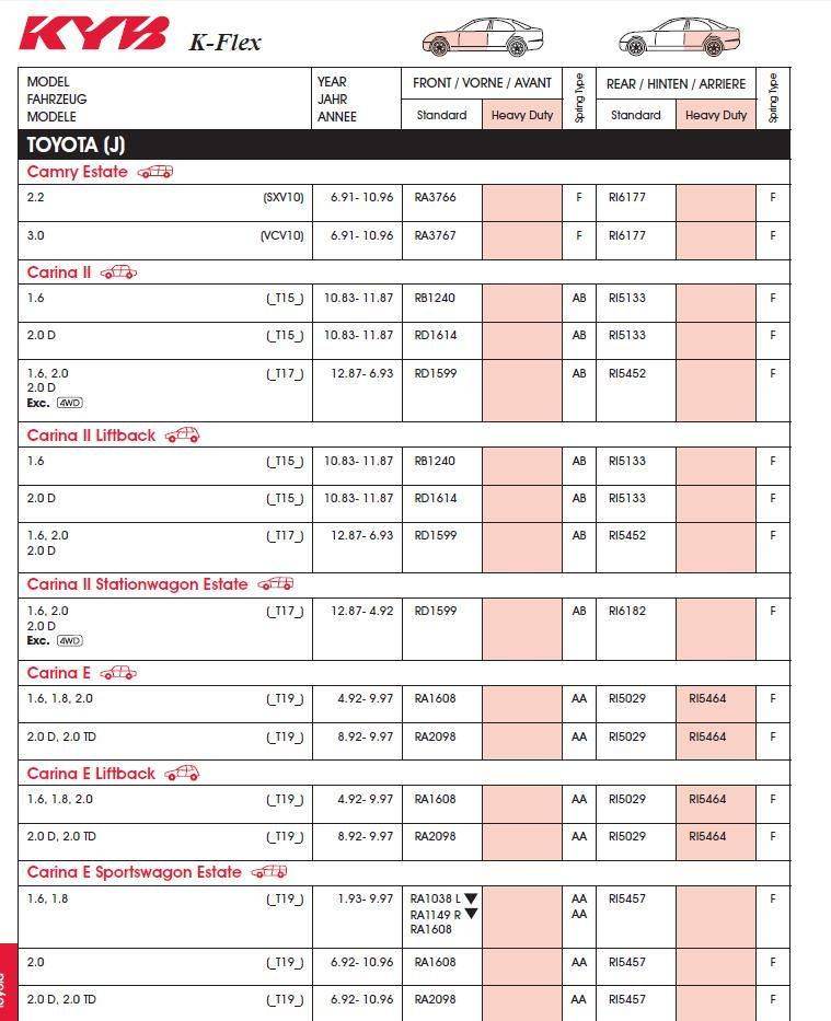

СообщениеДобавлено: Пн дек 09, 2013 8:44 pm
Алексей60 писал(а):
не факт. Ты ставил для 1,6 все же
по каталогу пружин Каяба - передние пружины на седан и лифт для 1,6 1,8 2,0 одинаковые, RA 1608. другие только у дизелистов.
для универсалов - есть отдельные для 1,6-1,8, но те же самые RA 1608 бьются так же для всех бензиновых двигателей универсалов.
вот подтверждение моим словам
kyb.JPG [ 114.05 КБ | Просмотров: 4174 ]
по каталогу пружин Каяба передние пружины на седан и лифт для 1,6 1,8 2,0 одинаковые, RA 1608. другие только у дизелистов.
спасибо!!!! я определился буду ставить RA 1608, цена тоже нормуль
