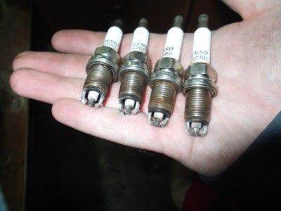

СообщениеДобавлено: Вс дек 01, 2013 10:04 pm
Сообщения: 525
Откуда: Кемерово
Машина: Toyota Carina E GLi
Александр62 писал(а):
Черный нагар на свечах есть?
Это упустил... :( Смотрел летом, результат примерно одинаков для всех свечей, на фотке ниже самая грязная свеча, 4-й котел, состояние остальных получше, почти нет черного нагара, но много белого. Опять же завтра посмотрю, возможно и фотки будут.

СообщениеДобавлено: Вс дек 01, 2013 10:08 pm
Зарегистрирован: Вт июн 03, 2008 12:16 pm
Сообщения: 45
Откуда: Рязань
Дык может от свечей уже ничего не осталось, раз 2 года не лазил?

СообщениеДобавлено: Вс дек 01, 2013 10:12 pm
Сообщения: 525
Откуда: Кемерово
Это фотка июля этого года. Не думаю, что за полгода они в ноль... К тому же, проблема появилась не только сейчас, она была и раньше, заменой свечей это не решится
Drive2
СообщениеДобавлено: Вс дек 01, 2013 11:15 pm
Сообщения: 45
Откуда: Рязань
Хм. Тогда проблема ИМХО всеж топливная. А белесый налет говорит о бедной смеси, нормальной дл ЛБ, на 3S-FE вроде такого быть не должно.

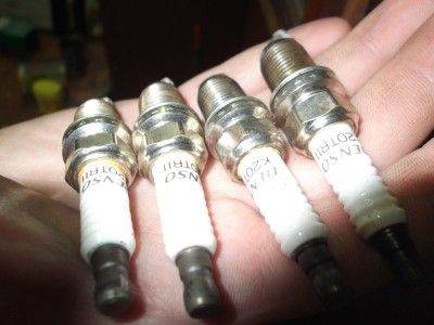

СообщениеДобавлено: Пн дек 02, 2013 5:24 pm
Сообщения: 525
Откуда: Кемерово
lukregion152 писал(а):
Там два слоя сетки
Не знал, учту :) Вроде, говорят, продается универсальная сеточка, если попадется, то куплю.
Насчет свечей - смотрел сегодня, состояние следующее. Расположены в соответствии с цилиндрами, то есть слева направо 1,2,3,4. За полгода все это дело слегка почернело.
Непонятны коричневые следы на 2 и 4 свечах на изоляторе. Свечные колодцы и ВВ провода сухие.
