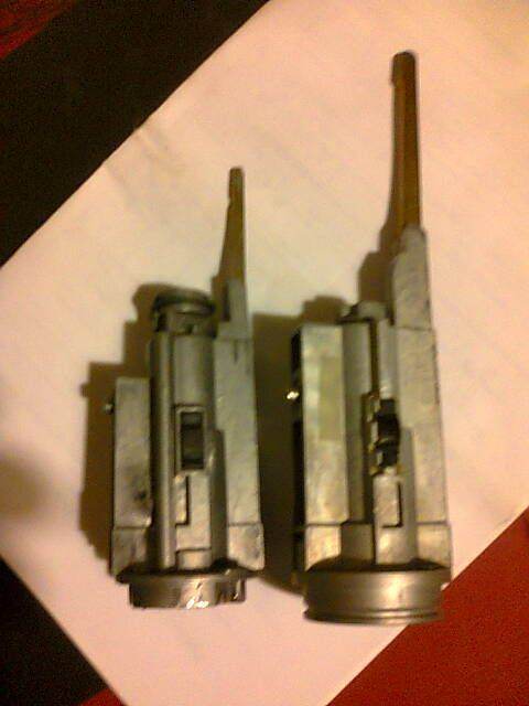

да разные, вот может кому пригодится:
слева японский,справа англицкий

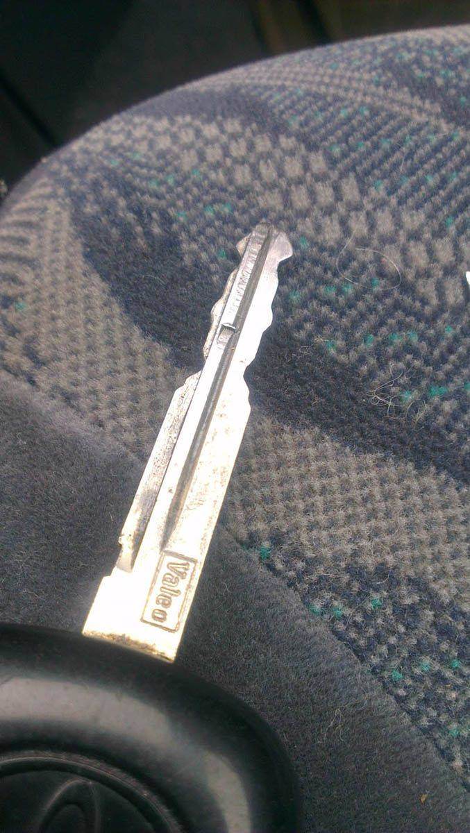

Решил выложить отчет по проблеме с ключом замка зажигания англичанка. Может кому поможет.
Предыстория. Ключ в замке крутится, машина заводится. Секретка отпускает ключ только до половины. И собственно фото отчет:
IMAG0293.jpg [ 123.42 КБ | Просмотров: 11443 ]
На фото ниже видны зазубрины на ключе, из-за чего и была вся петрушка:
IMAG0294.jpg [ 153.77 КБ | Просмотров: 11443 ]
С запасным ключом и дубликатом сломанного ключа проблем.
