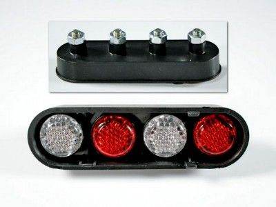

Mr_Nuke писал(а):
Это ведь если потребуется номер снять - придется всю обивку разбирать
а как часто ты снимаешь номера?
Добавлено спустя 44 секунды:
гайка обычная! на 10 с шайбой и гровером...
store_apendix_big574_403.jpg [ 43.52 КБ | Просмотров: 6424 ]

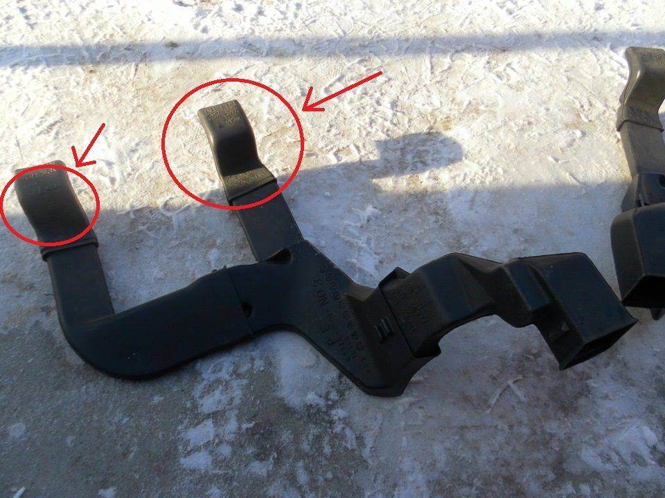

Всем доброго времени суток ! :mashet_kepkoy: Кто знает как эти штуки называются ? Может кто номерки подскажет :? А то в ноги совсем не дует
Комментарий к файлу: Фото с drive2.ru пользователя "Jicano"
b818ea8s-960.jpg [ 222.01 КБ | Просмотров: 6259 ]

 Заголовок сообщения: Re: Вопросы новичка
СообщениеДобавлено: Вс дек 29, 2013 4:11 pm
Воздуховоды,стоят под передними сиденьями.Стоковый пластик не имеет аналогов как правило,цена будет конской 100%,ищи б/у,вещь не дефицитная.
Добавлено спустя 42 минуты 10 секунд:
А при чём здесь в ноги не дует?Они могут быть забиты или закрыты ковриками.
СообщениеДобавлено: Вс дек 29, 2013 6:19 pm
Зарегистрирован: Вс ноя 18, 2012 5:28 pm
Сообщения: 125
Откуда: г. Полевской, Сведловской области
Снимал сидушки их там нет, получается что дует не в ноги а в "ребро"
Будет время поищу на разборках, а пока буду сидеть думать от чего и как можно "заколхозить" :)

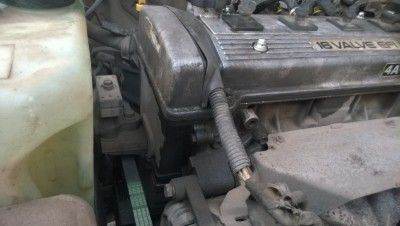

Недавно заглянул под капот, обратил внимание на вот это - у кожуха ремня ГРМ сыро
Уходит антифриз хз куда ,от max до min за месяц, дальше не уходит.. или я не замечаю, в бачке стоит нже минимума просто.
может ли это быть связано. Крышку клапанную меняли недавно вместе с прокладками.
WP_20140207_001.jpg [ 206.3 КБ | Просмотров: 6060 ]
СообщениеДобавлено: Сб фев 08, 2014 1:21 pm
_JeKa
В этом месте обычно масло может подтекать, Антифризу с этой стороны не откуда взяться. Посмотри помпу напредмет подтеков, может она и течет.
СообщениеДобавлено: Сб фев 08, 2014 1:28 pm
Сообщения: 236
Откуда: Киров
Неумею я смотреть :-? В сервис сгоняю как нить. А масло неделю назад менял, так еще не видно что уходит куда то.
может это со старой крышкой конечно еще налилось, но до весны двиг не помою.
СообщениеДобавлено: Сб фев 08, 2014 1:29 pm
Сообщения: 267
_JeKa писал(а):
Уходит антифриз хз куда ,от max до min за месяц, дальше не уходит, в бачке стоит нже минимума просто.
Ты с этим делом поаккуратнее. Это он у тебя не не уходит, а система больше всосать его из расширительного бачка не может, т.к. конец шланга в расширительном бачке уже в воздухе висит. Так что когда его в бачке меньше минимума становится - его уровень начинает падать и в самой системе, так и перегреть можно.
Добавлено спустя 4 минуты 39 секунд:
Кстати у меня с такой же скоростью антифриз примерно уходит - радиатор течет,причем так, капелька висит на нем и все, видать на ходу в основном уходит. Сложно было найти т.к. там снизу защита и в следствии небольшого подтекания антифриз даже до земли не долетает :)
СообщениеДобавлено: Сб фев 08, 2014 1:36 pm
У меня на Карине через соты давило,тоже стало заметно лишь зимой и при езде по городу.
СообщениеДобавлено: Сб фев 08, 2014 4:10 pm
Сообщения: 236
Откуда: Киров
так уходит уже 2 года, летом совсем не доливал... стрелка на приборе выше середины не поднимается, вентилятор включается нечасто и неслышно. Одно время было подозрение что он совсем не работает, но оказалось все в норме.
Но копать все равно буду, из кредитов всяких вылез.. буду машинку в порядок приводить.
