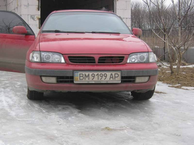

Увидел тут на Украинском форуме интересную задумку ... бюджетно и вполне симпатично) Отражатель от ....... ЛАДА КАЛИНА))) а в нем би-линза ...Но я думаю, надо еще как то облагородить ...
Изображение52826 027_thumb.jpg [ 49.15 КБ | Просмотров: 19809 ]
Мне вот очень интересно, во-первых, на что крепить Калиновский отражатель к родному нашему ... ну и самое интересное, ну выпилю я сзади отверстия в корпусе фары и в отражателе, для замены ламп ... как все это счастье закрывать от влаги и грязи :du_ma_et: Я уже с ума схожу, хочу оптику с ближним ксеноном, а на дальнем чтоб и ксенон и галоген были :D Поездил на Мазде Шестой, у которой би-линзы + дальний родной галоген, такая красотища)
было:
