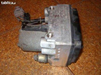

Доброго дня всем! Загорелась у меня лампочка ABS. После включения зажигания горит постоянно. Вставил скрепочку, посчитал моргания. Выдало код 23 - обрыв или короткое замыкание в электромагнитном клапане заднего правого колеса. Я так понимаю, что это клапан в самом модуляторе давления. Открыл книгу, нашел распиновку выводов на разъем модулятора. Теперь хочу посоветоваться, правильно ли я расшифровал выводы. SRR- заднее правое колесо SFRS - наверное общий для правых колес SFR- переднее правое колесо SRL-заднее левое SFLS-общий для левых колес SFL- переднее левое Если я все правильно понял, то должны прозваниваться (с сопротивлением) SRR и SFRS, SFR и SFRS, ну и т.д. подскажите кто знает..

Makwein совершенно верно, блок БОШ (44510-0501). Сразу буду пробовать модулятор прозвонить, если там все гуд, то тогда уже в проводку полезу. Попутный вопрос: если подключить другой модулятор вместо моего (только разъемы) пропадет ли ошибка или без установки с прокачкой не прокатит?

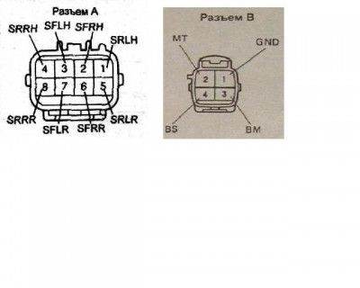

Стал смотреть свой модулятор, так там разъемы другие. один на 4 контакта, а второй на 8 контактов!!!!! Я в панике!!!!! как проверять........?

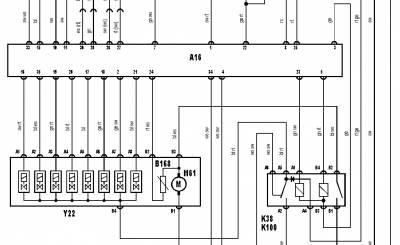

По ходу твоя схема: Добавлено спустя 3 минуты 46 секунд:Тот разьем, который на 8 контактов - выходы с клапанов (ибо их 8 ), контакт разьема В4 - общий всех клапанов. Просто!

Makwein писал(а): По ходу твоя схема: Тот разьем, который на 8 контактов - выходы с клапанов (ибо их 8 ), контакт разьема В4 - общий всех клапанов. Просто!  А можешь картинку с лучшим разрешением скинуть? Когда эту открываю, то обозначения вообще прочитать не могу, все размыто. А с какого мануала схемку взял? Я уже который день интернет гуглю, никаких других мануалов найти не могу. Может поделишься мануальчиком?

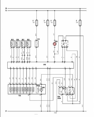

Autodata версия не ниже 3.18 Добавлено спустя 16 минут 36 секунд:RE Добавлено спустя 3 минуты 16 секунд:Y22 - гидроблок, разьем А - клапана, контакт разьема В4 - общий клапанов. Ставишь тестер на 200 Ом, одна нога на В4, остальные звоним по очереди.

Makwein спасибо за схемку. А целиком мануальчиком не поделишься? Буду очень благодарен....

Это не мануал, это прога для авторемонта - Autodata называется. Там много разных автомобилей. У меня версия 3.18 (весит 1,8 ГБ), что касается электрики Карины-Е - в ней есть схемы АБС, кондея и мотора 1,8. Последняя версия, насколько я знаю, 3,38. Что в ней добавили не знаю. Скинул - бы, но такой размер файла не знаю куда положить.

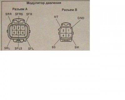

прозвонил я свой модулятор. Верхний ряд контактов (4 штуки) звонится по 9 Ом, а нижний (остальных 4) по 5 Ом. Получается он живой???? Надо проверять проводку похоже.... Морозненько на улице((((( А ты не знаешь какого цвета провода отвечают за задний правый клапан?

Прозвонил я свой модулятор. Верхний ряд контактов (4 штуки) звонится по 9 Ом, а нижний (остальных 4) по 5 Ом. Между собой и с корпусом у них КЗ нет. Получается он живой???? Надо проверять проводку похоже.... Морозненько на улице((((( Как снять мозг ABS в салоне? Не получается у меня отсоединить разъем с него не снимая. Кто подскажет??? Может в проводах от модулятора до мозга проблема.
| Вложения: |
Комментарий к файлу: мои разъемы на модуляторе
модулятор мой.JPG [ 28.41 КБ | Просмотров: 8295 ]
