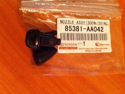

Помогите разобраться заказал в Экзисте форсунки от Камри 85381-AA042 поставил а они не работают (струйка на 3 см брызгает) я снял и подул в них воздух проходит наверно в них отсутствует клапан в отличии от родных форсунок. Вопрос должен в них быть клапан или он ставится отдельно, что делать как их заставить нормально разбрызгивать омывайку.

Я недавно тоже от Камрюхи купил за 700 рубчиков, встали как родные и прекрастно льют веером. про клапан не знаю- я их не разбирал, а так невидать.

Может подделка или другая модификация, поэтому в них клапан отсутствует. Брал по 248р за штуку.

Такая же история и у меня. Отказываются нормально работать. Только деньги зря выкинул. Я думаю что это потделка, так как они внешне немного отличаются от тех что все заказывали.

-Не выкидывайте,есть форсунки без клапана,поставьте клапан сами,стоит 1,5 доллара прямо в резинку
№85321-26020
он работает вот так :
Mr_Nuke писал(а):
Из шланга почти ничего не вылилось, т.е. жидкость удерживалась клапаном.
ставить можно как на передние отдельно так и на всю систему перед-зад
Mr_Nuke писал(а):
потому что моторчику нужно "пробивать" уже два клапана: в форсунках, и этот.
-ничего не падает,у меня стоит клапан для подстраховки на передние-ничего не изменилось

85381AA042 - брал в автодоке по 300р за штуку. Встали как родные, шланга немного нехватало, вынул его с клипсой крепежа к капоту и притянул хомутом. Брызгают отлично!)
