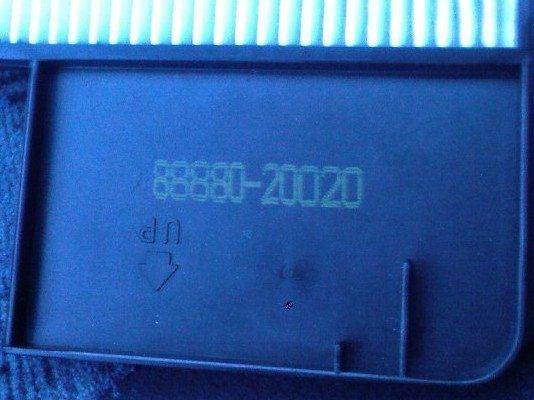

вот и дождался я фильтра от Japancars с неблагозвучным окончанием GW. Как и ожидалось, причиной несуразной дешевизны явилась страна производства - Китай, о чем кстати честно указано на упаковке (фото 1). Визуально фильтр конечно безобразен, но чего еще можно было ждать от произведения ценой менее $3? Все линии сгиба пластика такие, что ощущение скорого перелома не покидает. Гофра кривая и косая, но видимых щелей вроде нет (фото 2). Зато это ФИЛЬТР, а не рамка, которую ожидал voldemarik :wink: И еще, на фильтре пропечатан оригинальный тойотовский номер нашего фильтра, почему-то вверх ногами (фото 3). Что ж, впереди ходовые испытания, сегодня заменить фильтр времени не было...

Комментарий к файлу: Фото 3. Типа оригинал :)

GoodWill нормальный фильтр. Пропускает воздух нормально, пыль держит - что еще требуется от салонного? Геоматрия и качество пластика ничем не хуже того же Ниппартсовского, даже получше на мой взгляд. Верхняя и нижняя части фильтра скрепляются между собой плотно в замок - как по рельсам, чего про JapanCars GW точно не скажешь... А цена так вообще выше всяких похвал.
Фильтр Japancars B42000GW установлен. Продувается нормально, субъективно чуть получше, чем GoodWill. Геометрия с Goodwill один в один, а его я в свою очередь сравнивал с NP - тоже один в один. Опасался, что при установке произойдет "перелом" посередине вертикально - но нет, все ок. Так что Китай ничем не хуже Польши (где по слухам производится Goodwill, хотя не исключу что это тоже Китай).
В конце концов фильтр салона - это не масляный/топливный/воздушный фильтр двигателя, на ходовые качества и состояние автомобиля никак не влияет. А на состояние водителя влияет постольку-поскольку. Так как любой, даже самый дорогой, даже угольный фильтр, через месяц-два не будет превосходить новый самый дешевый. IMHO
