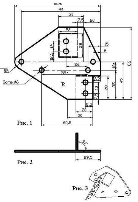

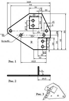

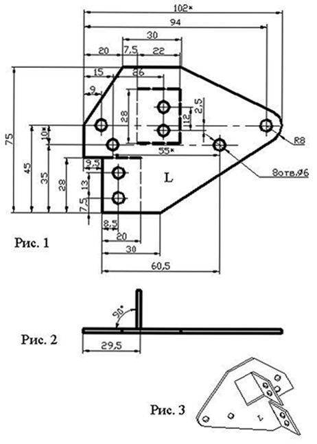

Короче много думал, почувствовал себя идиотом перед проблемой - не могу распечатать чертеж 1 к 1 :shock:
Пришлось подогнать тяжелую артиллерию в виде фотошопа с его мегаинструментом "линейка". Распечатал как положено.
Выкладываю, вдруг кому пригодится. Не забывайте, что при печати масштаб должен быть 100% безо всяких там подгонок.
крепеж_лев.jpg [ 76.25 КБ | Просмотров: 27074 ]
крепеж_прав.jpg [ 83.97 КБ | Просмотров: 27074 ]
Илья.
СообщениеДобавлено: Чт июн 20, 2013 8:30 pm
Сообщения: 529
Откуда: Калуга
Машина: Carina E седан японка
Двигатель: 4A-FE (STD)
Сегодня поставил-таки свои крепления. Делал из аллюминия 1мм.
Предупреждаю - размеры немного не совпадают. Не знаю чей косяк, мой или того кто чертеж рисовал, но тем не менее надо быть готовым дорабатывать напильником.
Не знаю опять же где собака зарыта, но левое крепление верхней частью уперлось в консоль и та нивкакую не хотела заходить. Пришлось крепление подрезать.
С центрированием и глубиной магнитолы повезло, ничего подкладывать не пришлось. Один край находился чуть выше второго - помогла пара аккуратных ударов. После установки всех накладок и панелей вовсе незаметно.
Ходовые испытания потом. Дырка в консоли закрыта :ti_pa:
Илья.

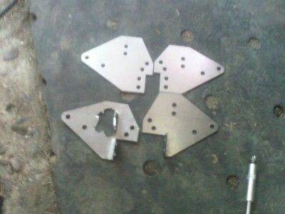

я сделал из нержавейки вот такие крепления уехало на Одессу

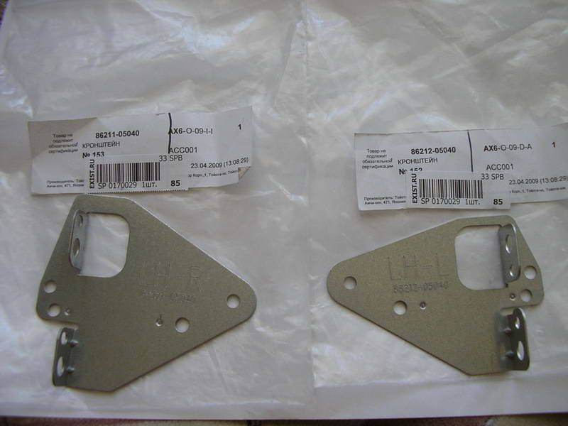

Может кто и откликнется.Прикупил 2-х диновый майфун и панельку от короны, Очень нужна пластина оригинальная для крепления магнитолы.
У кого есть прошу продайте, поменяйте или отдайте так ! Или кто в ближайшем будущем планирует заказать что либо с EXISTа -закажите и для меня крепление. Буду безмерно рад !
EXIST.RU в Казахстан и в том числе Алма-Ату заказы не отправляет.
Фото прилагается .
Номер этот оригинальный для англичанки.
Комментарий к файлу: Этот крепёж под однодиновый майфун
jpg.jpg [ 47.88 КБ | Просмотров: 26007 ]
Комментарий к файлу: А это под большой двух диновый
image3.asp.gif [13.92 КБ]

я могу сделать вот такие!
если что пиши

те что на фото выше могу сделать
все отстальное в лычку

...так я не пойму... дла 2DIN магнитолы, на японку есть номера? или делает кто?
86211-05040
86212-05040
(по экзисту применение только на англичанках CARINA E(UKP)).
86211-20330
86212-20320
(по экзисту применение только на японках CARINA E(JPP))
...ясненько...
так а в итоге эти кронштейны, ДЕРЖАТ 2 дин магнитолы?
а так-же ЧТО за разница между ангицкими и японскими? (по фото уже сам понял)
на руках есть: (но от чего это? вроде тоже от англичанки... или? подскажите)
86211-05030
86212-05030
