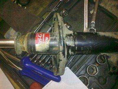

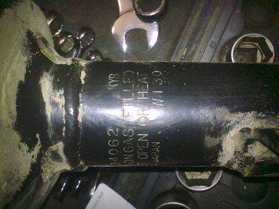

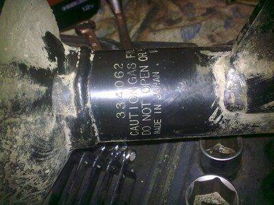

Спасибо за советы  , сегодня все собрал, одну опору совсем немного подрасплющил керном, резьбу на штоке прогнал плашкой, установил новые пыльники, смазал самые "трудные" места смазкой Slipkote 220-R (она не вымывается водой), гайки нормально затянулись. Вот еще вопросик есть, а кто разбирается в Каябах скажите пожалуйста:мои амортизаторы настоящая KYB или подделка? (покупал летом прошлого года по74$ за шт)-

andrew3232 писал(а): Вот еще вопросик есть, а кто разбирается в Каябах скажите пожалуйста:мои амортизаторы настоящая KYB или подделка? (покупал летом прошлого года по74$ за шт)- судя по фото : настоящие!
