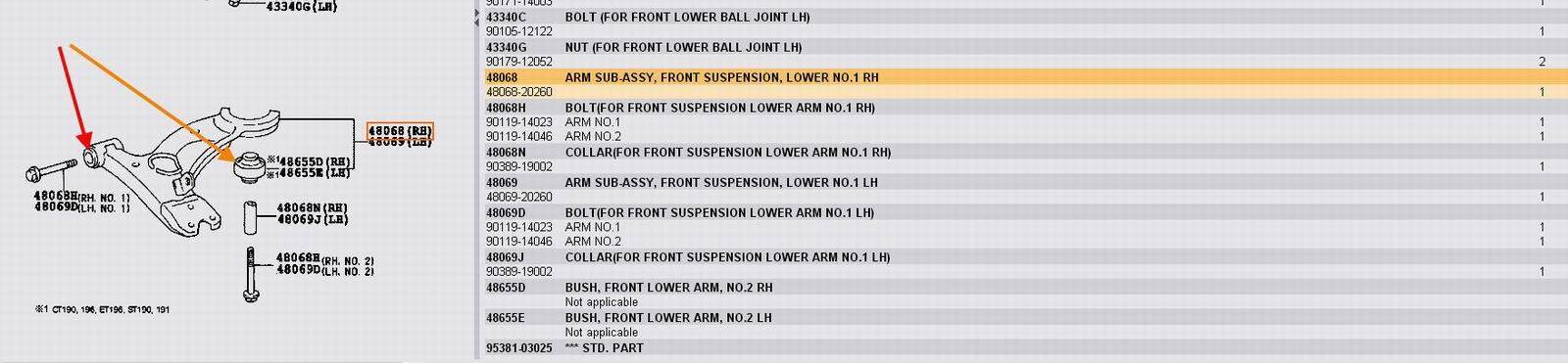

Sanchis85 писал(а): 48068-20260 правый по этому номеру выдает такую картинку,похоже ,нет ?Которая оранжевая понятно,сменная,а которая красной стрелкой ,там тоже сайлент сменный ?

Вот про сайлент, который красным, и разговор. Не найден пока оригинальный номер для замены. Только rbi, hanse и иже с ними...

http://www.exist.ru/Parts/Default.aspx? ... =386928244 нет ни у кого под рукой Кариновского,размеры сравнить?По ссылке от Авика.

Евген писал(а): Вот про сайлент, который красным, и разговор. Не найден пока оригинальный номер для замены. Только rbi, hanse и иже с ними... --у кого будет возможность-скиньте размеры и фото красного,будем искать

bastynda писал(а): у кого будет возможность-скиньте размеры и фото красного,будем искать Их при вида. Какие размеры искать??? Тему то никто читать вообще не хочет?

MerTV писал(а): Их при вида. Какие размеры искать??? Тему то никто читать вообще не хочет? -кто ищет...Меня убеждали двумя литрами дагестанского коньяку,что справочника DOT не существует,и полиуретана буржуйского на карину не делают-всё есть,всё делают  п.с.-коньяк был вкусный
