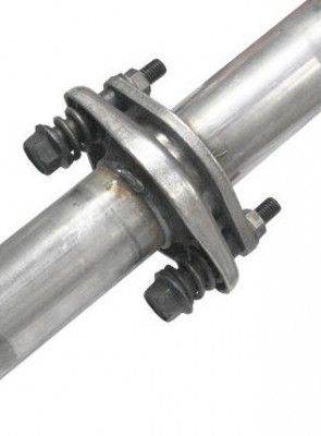

Dmitriy писал(а):
Решил на будущий год оригинал воткнуть, если чего существенного не произойдет.
--Сварной присоветовал такую байду,прикупил из нержавейки,воткну вместо штатной(прохудилась)
SS Flexx.jpg [ 16.41 КБ | Просмотров: 6466 ]
