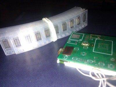

Пока искал Nokia 6300 за разумные деньги для того, чтобы вытащить из него LCD разъем, пришли 100 разъемов из Китая. :shock:
Всего 3 недели шли. И как их таможенники пропустили - загадка!..
Теперь мне ничего не мешает запустить, наконец, большой дисплей. Разъем уже припаял на одну плату, буду прогить... :pisa_tel:
