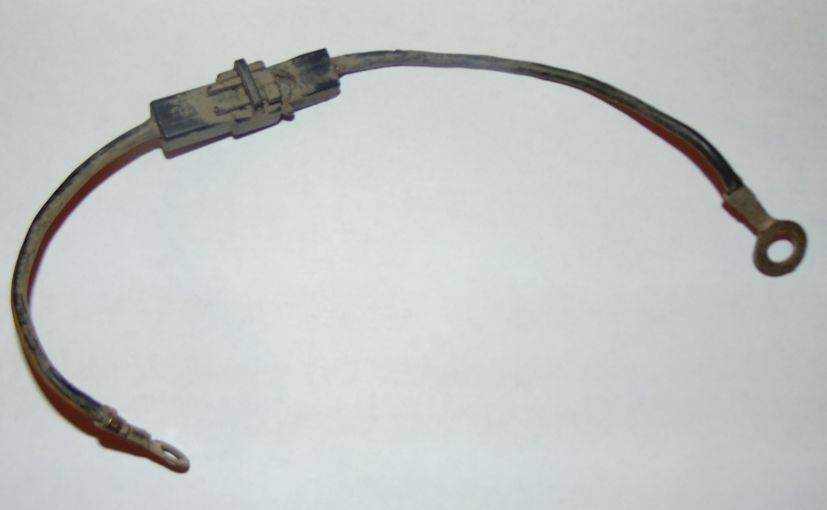

давно гадаю что это но сильно не озадачивался так как и без него было много что делать по машине движок чуть переполняет (свечи с темным нагаром. масло не ест) думал сначало из-за дпрв так как его наматало на шкив катушки. поставил его чек не горит ошибок нет а свечи(ток новые поставил) так и остались черные после прокатки на них 300км.вот думаю что это за блок такой???

Вот фото, кондея нет в компликтации , было один рас у меня подливало через крышку у воздуха заборника в салон из моторного отсека и чуть подокислились контакты и тачка троила разобрал прочистил просушил все ок стало вот думаю что может быть она как то влияет на впрыск!

[quote="KoPoJIb"][/quote]
блок управления ГБО...раньше на газу ездила машинка видимо...не? http://carina-e.ru/viewtopic.php?f=4&t= ... &start=975
у меня тоже эта коробочка стоИт...использую её как противоугон,от мальчишек... :)
Не блок кондея точно.

вчера убрал этот блок ну и кучу проводов вместе с ним. двигатель стал гораздо живее работать,свечи почистил пока нагара нет, так что думаю 3 часа возился с ним не так просто

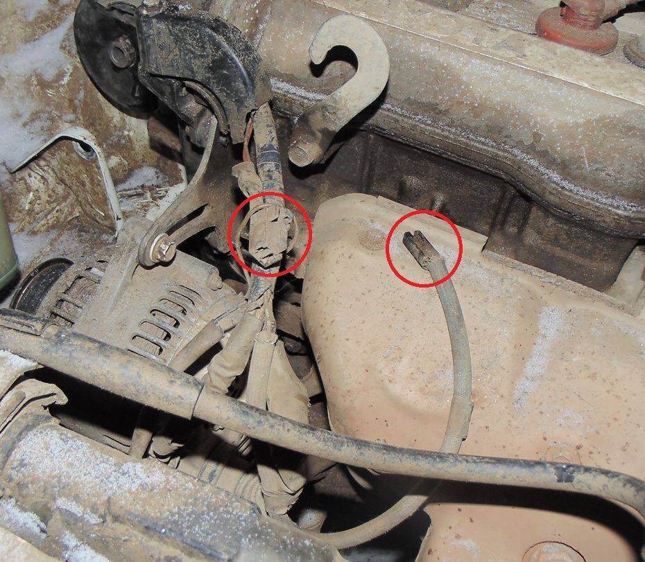

Говорила мне мама, записывай все, сынок, коли голова дырявая :(
В процессе ремонта отцеплял некоторые провода. В итоге три провода не помню куда втыкать. На Фото 1 провода идут из связки проводов, идущих под крышкой клапанов. На Фото 2 эти провода показаны крупнее. На Фото 3 третий провод, подозреваю, что он что-то на корпус цепляет, а что именно не помню. Помогите, плиз, боюсь машину заводить без этих проводов

 Заголовок сообщения: Re: Забыл, откуда провода...
СообщениеДобавлено: Пн дек 09, 2013 5:49 pm
Сообщения: 394
Машина: carina E
Первый, возможно, никуда " больно грязная, не похоже что куда-то шла". Вторая, возможно, на генератор если одножильный .Третий провод точно масса "правая чашка - шпилька впускного коллектора"

Помоему у меня этот разъем тоже болтается,там их три один на генеретор, один на датчик давления масла, а третий болтаеся смотанный.
Спасибо за ответ. Что такое кислородник? Третий завтра проверю, у меня уже почти ночь, а машина на улице
Понимаю, что прошу многого, но я был бы очень признателен за фотографии этих разъемов в вашей машине

(кислородник ) это кислородный датчик находится на приемной трубе (во внутрь ввинчен)

У него Карина 2, там может быть по другому.
С 1 и 3 соглашусь, 2-ой - к датчику давления масла.
похож, но у меня сама фишка другой формы (пластмассовая).
Первый в кондей.

redkino-info писал(а):
похож, но у меня сама фишка другая (пластмассовая)
Если приглядеться, то там тоже корпус из пластика, ну а сама форма фишки в Карине II отличается от фишки Карины Е.

Виктор77
Я имел ввиду то, что у меня сама эта пластмассовая фишка другой формы, а сами контакты точно не помню, но похож.
исправил
Daniel Craig
Ты посмотри вообще что там рядом есть у тебя? Есть ли куда воткнуть их?

Заводи и непарся,самодиагностика сама скажет чего не хватает :a_g_a:
