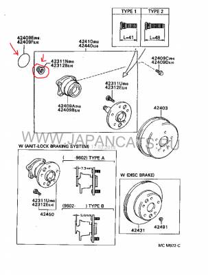

Ребят,кто менял подшипники сзади,подскажите нужно ли заказывать новые резиновые колечки и гайки
CImage.png [ 153.81 КБ | Просмотров: 9172 ]
СообщениеДобавлено: Пн мар 17, 2014 11:28 am
гайка нужна,часто резьба на ней кончается,там же она закернена. Резиночку то же б иметь,на всякий случай. Один раз приржавела к кожуху,ступицу снимал,порвалась
СообщениеДобавлено: Пн мар 17, 2014 11:33 am
Сообщения: 3628
Ну значит заказываем,мне еще с машиной достались подшипники DACF 1097 D,что не пробиваются :ne_vi_del:

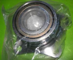

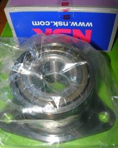

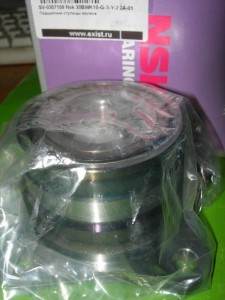

Удалось обойтись бюджетным вариантом при замене заднего ступичного на машине с АБС. Получилось аккуратно снять шестерню АБС и пристроить потом обратно.
Может, кому пригодится:
Замена для ступицы Toyota 42409-20010
В Экзисте числится как Nsk 30BWK10-G-3-Y-2CA-01, на май 2015 цена в Экзисте 2050 руб
Поясок под посадку диаметр, мм 68, внутреннее отверстие, мм 29,6
на коробке надпись изготовителя ZA-0BWK10-G-3-Y- -01 RA1S 310
На внешнем кольце по торцу выбито WJZA, на внутреннем - 30BWK10g
Одновременно приобретено уплотнительное колечко Toyota 90301-63006
