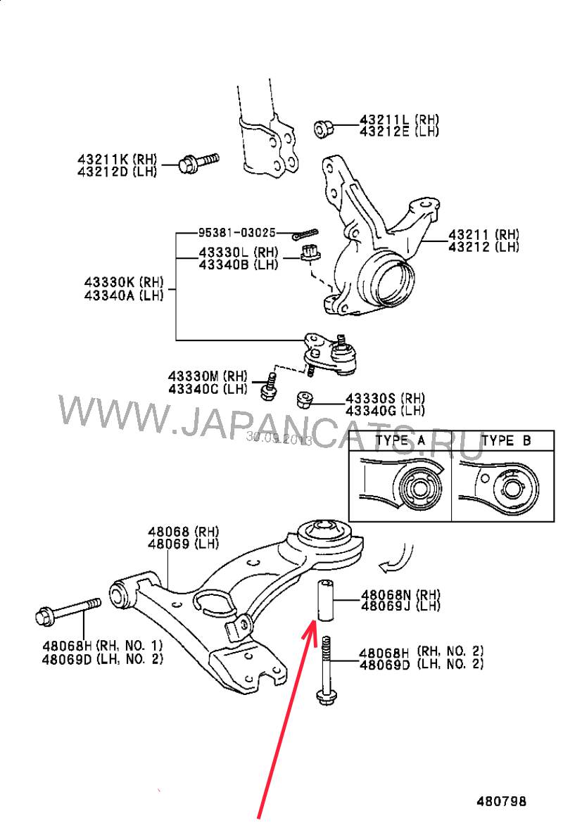

я так определил
Рычаги.jpg [ 246.83 КБ | Просмотров: 11051 ]
 Заголовок сообщения: Re: Помогите с заказом с EXISTA
СообщениеДобавлено: Пн сен 30, 2013 2:34 pm
Зарегистрирован: Пт апр 26, 2013 4:21 pm
Сообщения: 323
Машина: Toyota Carina E Liftback Англ.
Двигатель: 4А-FE (LB)
Вообщем щас рейку отмыл) она гладкая 100%
по поводу рычага через пару часов сфоткаю заново со всех возможных ракурсов )
склоняюсь тоже к типу А тоже из за выступа этого...
СообщениеДобавлено: Пн сен 30, 2013 3:03 pm
палец сунь туда и пощупай , если есть ступенька та то значит А
СообщениеДобавлено: Пн сен 30, 2013 3:22 pm
Сообщения: 323
ну думаю точно А
СообщениеДобавлено: Пн сен 30, 2013 3:44 pm
Chepahuh писал(а):
точно А
СообщениеДобавлено: Пн сен 30, 2013 3:52 pm
а забыл еще , две направляющие втулки закажи 90389-19002
CImage.png [ 124.28 КБ | Просмотров: 11005 ]
