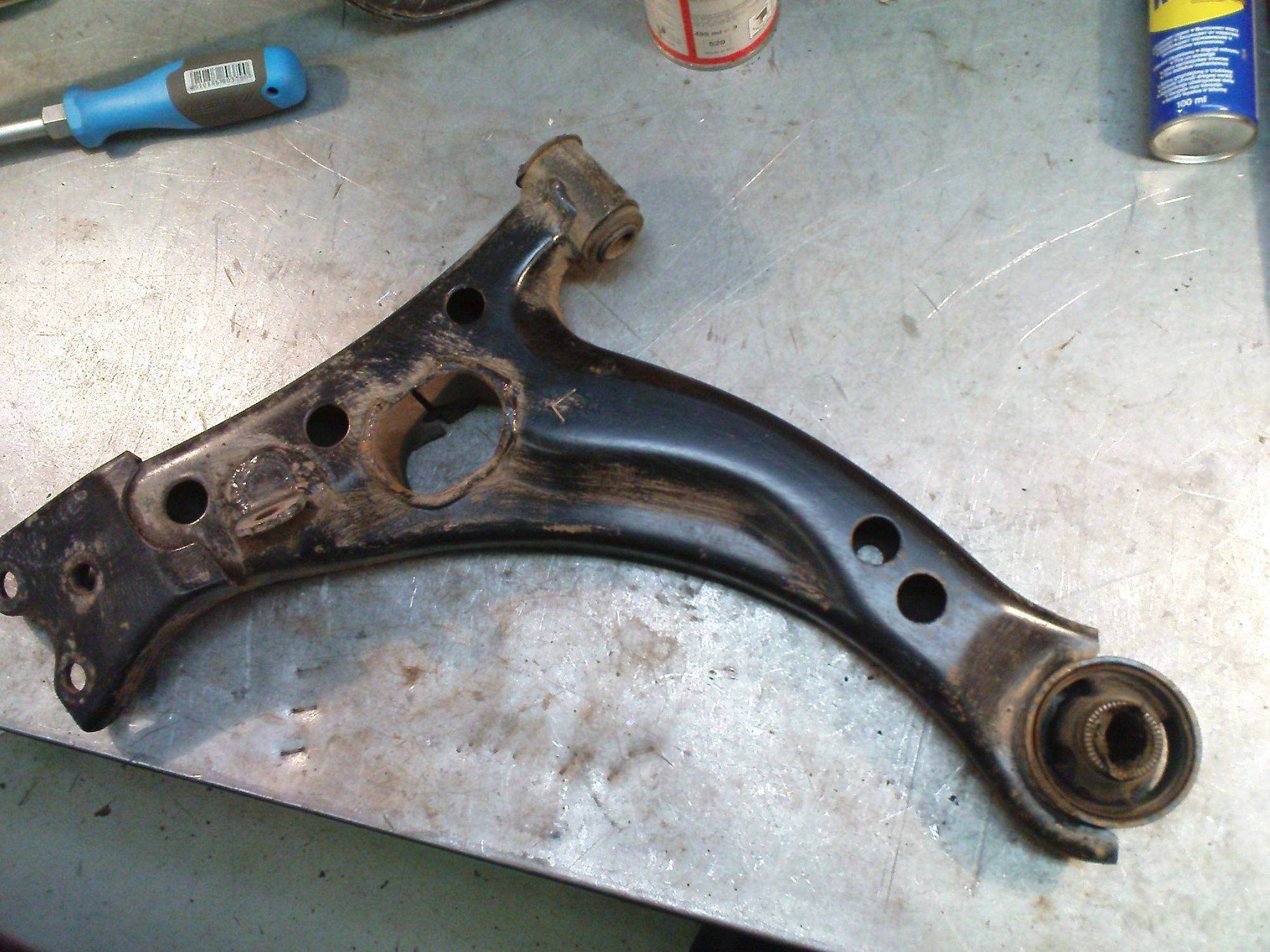

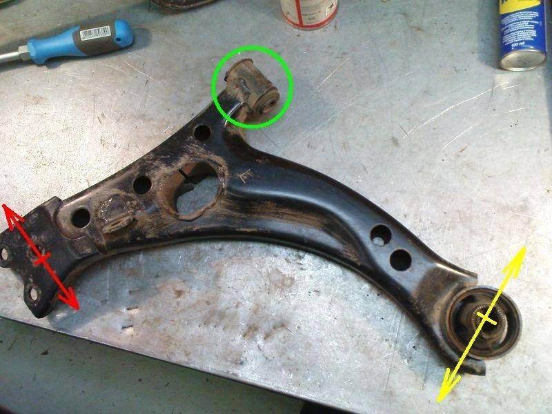

Вот вам фото моего рычага до замены сайлентблоков. Похоже, стояли родные, поскольку номерок Экзистом пробился, но в продаже таких нет ( http://carina-e.ru/viewtopic.php?p=56703#56703 ). Для пробега в 220 тыков, думаю, нормально. На другом фото примерное распределение нагрузок на задний сайлент. Может и не прав, - тогда поправьте, но если плясать от колеса, испытывающего при разгоне и торможении, а также попадании в выбоины знакопеременные нагрузки (красные стрелки), учесть, что передний сайлент достаточно жёсткий, и лишь чуть скручивается в горизонтальной плоскости, то на задний сайлент будут действовать нагрузки (жёлтые стрелки), направленные по касательной к окружности, с центром в переднем сайленте, или около того. Вот примерно как-то так. Намудрил. :D Соответственно, перемычки должны располагаться примерно по линии этих нагрузок, иначе, если сайлент повернуть на 90град, его будет жевать, да и рычаг будет излишне податливым в горизонтальной плоскости, что может отрицательно сказаться на управляемости.

Просто резиновые "мосты" должны располагаться в плоскости действия момента поворачивающего рычаг. Если их сориентровать по оси поворота рычага то упругость сайлента будет ниже и срок его жизни меньше.
Хотя вот мне не понятно - почему не залить резиной сплошняком? Ну будет чуть жестче... зато долговечней... а, понял, долговечность немодна у автомпроизводителей :D

СообщениеДобавлено: Чт фев 26, 2009 3:22 am
Fred_SPb
:lol: :lol: :lol: В яблочко!
А если по теме, то мне думается, так сделали неспроста. В этих местах (смотрим на фото) где пропуски, проходит ось вращения рычага в вертикальной плоскости (на ход подвески вверх - вниз). Соответственно, в этих местах, точно по оси, резина (если залить сайлент целиком) будет работать на скручивание, в отличие от тех мест, где есть "мосты", которые работают на сжатие - растяжение. А скручивание, думаю, для достаточно жёсткой резины сайлента не айс, и может привести к образованию трещин (сначала внутри, на оси скручивания), которые постепенно расползутся по кругу на весь блок. Вот и замутили отверстия, по типу того, как делают сверления на стекле, чтобы остановить трещину. Мутновато описал, но вот как-то так.
