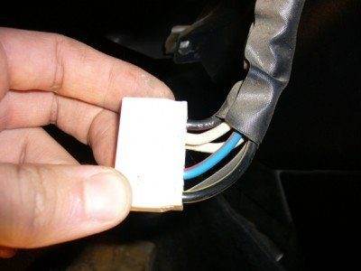

Спасибо, подключил все провода как ты написал - все работает на ура. Одно уточнение для тех, кто столкнется с проблемой проводов в зз. Насколько я понял, бело-синий провод на многих каринах не является таковым. Вместо него идет просто белый.

реле тоже сделал? видишь фотку зз. там два провода один белый,другой бело-синий(либо бело-красный).я вообще подрубился к белому,который сразу после блока предохранителей идет(слева под ногами водительскими).просто оттуда старая сигналка запитывалась.
за приборкой идет белая пластиковая штуковина,в которой вроде как жгуты проводов.блок сигналки привязал к ней при помощи пластиковых хомутиков.

Thoron Мой томогавк со своим батальоном километровых шнуров туда не влез. Точнее влез, но приборам там места уже не было. Реле не сделал. Точнее сначала сделал, потом пытался заводить - после секунды работы машина глохла. Подумал что опять какую-то фигню сделал, убрал реле. Потом понял в чем было дело. Я тестил автозапуск без приборки пдключенной - на датчике масла висеть лампочка должна в нагрузку. Ее не было, вот автозавод и думал, что машина не завелась. Глушил и снова пытался. Будет время и желание - впихну 2 реле. 1 на стартер, второе на бензу. Там еще что-то про везживую подсветку сказано было, но как я понимаю она не плавная, т.к. тоже через реле. А вот автодожим стекол нужно подумать как бы сделать...
