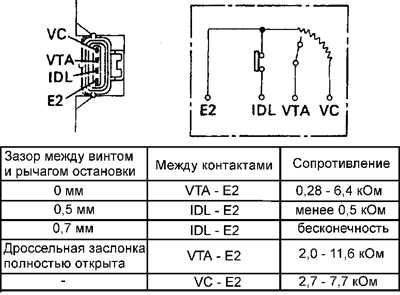

Парни здравствуйте знаю что надо щупы и ом метр. какие должны быть показания. есть у кого таблица.
Двигатель 4a-fe 107л.с не LB
 Заголовок сообщения: Re: ДПДЗ регулировка
СообщениеДобавлено: Пн окт 07, 2013 9:17 pm
Сообщения: 971
Машина: Toyota Carina E Wagon
только вместо щупов 0,5 и 0,7 мм используешь 0,4 и 0,9 соответственно.
а вообще поиск надо использовать, вот тут почитать можно viewtopic.php?f=4&t=3124
Настройка ДПДЗ.jpg [26.18 КБ]

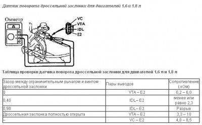

Судя по всему и смотря на схему, регулировка производиться также как и на карине2. У меня просто была такая в 170 кузове. Вот 2 недели назад взял себе Карину Е. Если не ошибаюсь то регулировку проше производить с 0.9 щупа, а остальные показания для понимания правильности работы ДПДЗ. Если в чем ошибаюсь подскажите пожалуйста, просто очень не хочу раскурочить новую Карину :-pulemet-:
