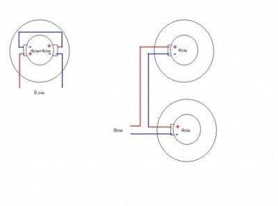

тут подключение либо в 2 ом либо в 8 ом...
Мне кажется ты что то путаешь!)
всё так - или 2 или 8.

попробуй вникнуть...

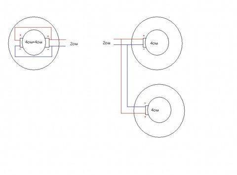

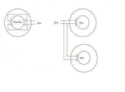

1.650 хватит?
в 2 Ом 950 Вт
Блин...как так то...350 номинал саба...а шевелить приходиться 950(чтоб было нормально)...производитель занизил мощность?

sever.max Хотя можно подключить 1 катушку на 4 Ом, а вторую оставить не подключенную. Будет 4 Ом.

Чёт я вообще запутался!(
СообщениеДобавлено: Ср окт 23, 2013 8:57 pm
Всё просто - 2 обмотки по 4 Ом каждая. Если подключаем только одну получаем 4 Ом. Если 2 последовательно - 8 Ом, 2 параллельно - 2 Ом. :)

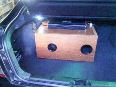

Вот такой вот зверь,живет у меня в багажнике уже 5 лет,на зиму переселяется домой.
75"русских"Вт
50кг :D

Дмб
бандпасс 4го порядка на головке 75ГДН?

:a_g_a: [Gibson]
Он самый
