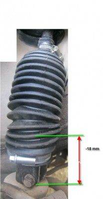

from Sinclair
благодаря вашим снимкам нашел кардан в сборе,оригинал ОЕМ ,но он короче на 18мм по длинне(нижняя часть,последнее фото),цена под ключ 30 бакс и их еще там очень много :-|-: :ya_hoo_oo:
Очень хороший пыльник,но стоит у нас 8 бакс Lemforder 30227 01
Комментарий к файлу: 18 000 бел.фантиков-2 бакса

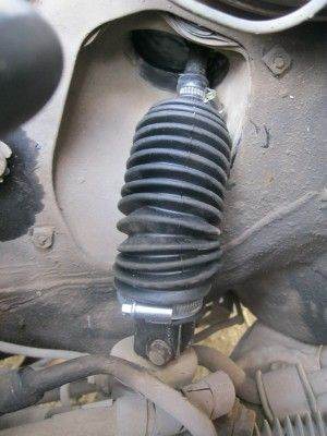

вот смотри как у меня уже на месте выглядит - как видишь изгиб минимальный, ничто нигде не цепляет и не перегибается
для самопала очень достойно
--не помните приблизительно длинну привода рейки,у меня нижняя часть карданчика короче ОЕМа на 18 мм,в раздумьях-закрепится на рейке или коротковат ?

Как-то у тебя все это дело открыто и доступно смотрится :) С какого места фотографировал? :) Я сейчас в гараже был, как открыл капот, как посмотрел... :du_ma_et: У меня еще и блок АБС стоит там...
блока абс нету. снимал корпус воздухана, руку просовывал между проводов и шлангов, и фоткал :)
