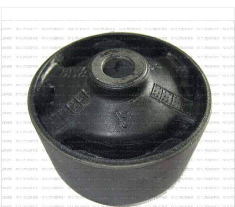

--интересует погонять именно заднюю подушку,все остальные я на своей машине проверю.
могу подарить,в обмен на результат
Комментарий к файлу: Задний сайлент,оригинал QH
Quinton Hazell Engine Mounting.jpg [12.58 КБ]
Комментарий к файлу: не интересно?
сайлент 52152-2.jpg [ 65.65 КБ | Просмотров: 7387 ]
