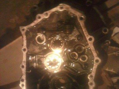

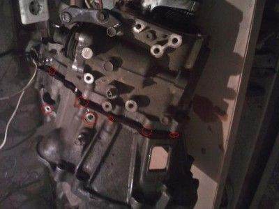

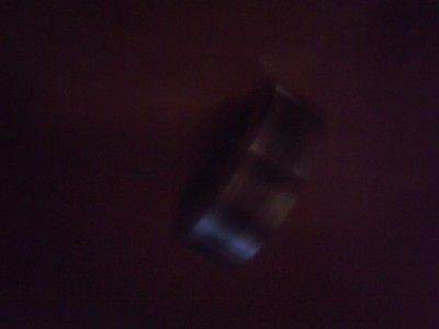

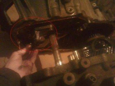

Добрался до коробки)По уму,как уже здесь было сказано,кпп разбирается с задней крышки,снимается вилка включения 5 передачи,снимается муфта синхронизаторов,и хорошим съемником стянуть шестерни,после чего открутить 5 болтов крепления.
Добавлено спустя 3 минуты 18 секунд:
Так как съемника у меня нет,а руки чешутся, я решил пойти по совету KRANLOD
и располовинил кпп,сняв колокол,открутив все болты крепления корпуса по периметру,снняв датчик скорости,отвернуть пробку под шестигранник ,снять ее и вытащить пружину
Добавлено спустя 2 минуты 56 секунд:
Послечего получилось вот так
Добавлено спустя 4 минуты 21 секунду:
После этого нужно добраться до вилки,открутив два болта крепления ключом на 12.После чего колокол свободно снимается и можно добраться до подшипников первичного вала,вторичного вала и дифференциала
Добавлено спустя 9 минут 11 секунд:
Вскрытие и беглый осмотр показали критический износ подшипника первичного вала и подшипников дифференциала.В принципе,считаю,что если требуется ремонт этих узлов,можно разобрать и таким способом,регулировку подшипников дифера проводить в таком случае тоже вроде реально.Извиняюсь за качество фото,ну и если не нужно все это можете снести,всем спасибо за внимание!!!

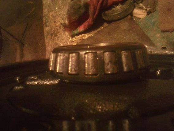

Сегодня еще немного поковырялся.В таком состоянии находится подшипник дифференциала со стороны левого привода
Если интересно,буду по ходу добавлять маркировки запчастей.
Комментарий к файлу: Раковины на подшипнике
IMG_20131020_202612_thumb.jpg [ 165.22 КБ | Просмотров: 17311 ]
