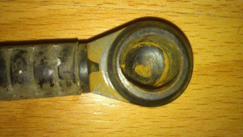

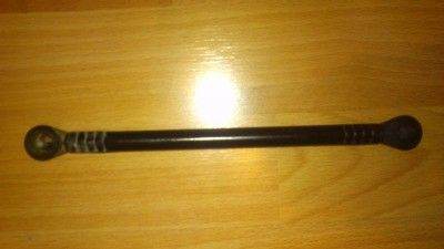

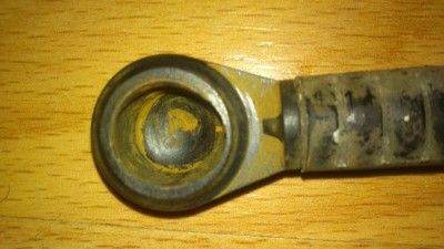

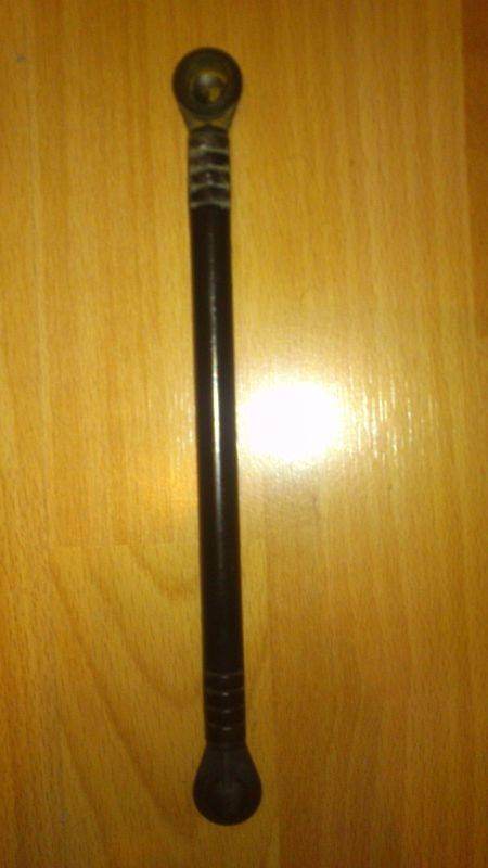

Всем приветище :) На 17 странице сие форума человек с ником Gredya написал и дал ссылку!!!! но!!
что то я не понял по этой теме, так походят ТЯГИ от трапеции стеклоочистителя Мазды, для трапеции стеклоочистителя Карины е???? буду премного благодарен за ответ.
Да и еще скажите пожалуйста как можно убрать износ, если нет вариантов (покупать новую трапецию за 6-7 тыриков никак нельзя), пластмассового наконечника тяги??? показанный на фото, на второй тяги тоже самое =((
Комментарий к файлу: износ наконечника, вылетает за пределы лобового стекла=(
DSC_0026.jpg [ 114.88 КБ | Просмотров: 9780 ]
Комментарий к файлу: просто короткая тяга
DSC_0028.jpg [ 81.35 КБ | Просмотров: 9778 ]

Ну просверли ты два отверстия и поставь на винтики с гайками и будет тебе счастье.

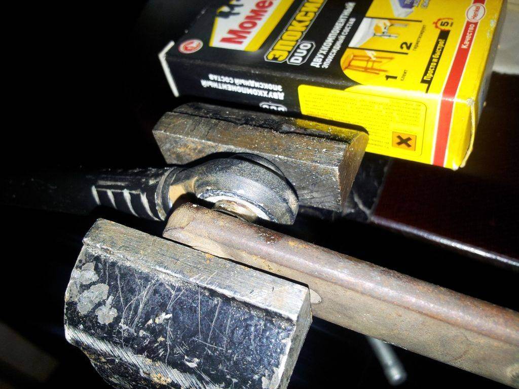

СообщениеДобавлено: Ср дек 04, 2013 10:27 pm
Вовка0904 у меня такая же беда.. купил эпоксидный клей, 2х компонентный, по типу пластилина... замешал и в с тяги запихал, потом стянул в тисках.. подождал пока полностью схватится (24 часа ждал).. по твердости состав после застывания напоминает камень..
в общем посмотрим как будет работать, надо еще смазки туда накачать.. думаю лет на 3-5 должно хватить )))
20131025_085113.jpg [ 401.23 КБ | Просмотров: 9755 ]

Так подожди, что то я не допонимаю :ga-ze-ta; , ты склеил шаровую и тягу вместе, на которой она ходит эта тяга? А как тогда она будет эта тяга ходить по шаровой? :du_ma_et:
СообщениеДобавлено: Чт дек 05, 2013 8:48 pm

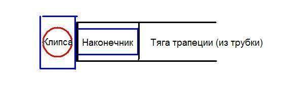

Вовка0904 забыл указать, я литолом шарик намазал прежде чем соединить.. после высыхания раскрутил ее... люфта нет, вращается только по оси с небольшим усилием... посмотрим на сколько хватит такое соединение.
если не прокатит, то уже придумал такой вариант: (нажми на "тяга", рисунок выдаст)
берем трубку подходящего диаметра, как поводки стеклоочистителя (можно тупо родные поводки взять и отпилить пластиковые наконечники, которые износились), нарезаем резьбу внутри и вворачиваем приготовленный наконечник (можно сделать из пластинки и приварить кусочек шпильки).. покупаем в магазине ремкомплект стеклоочистителя ваз 2110 и вставляем клипсу. все. теперь считай вечная трапеция. ремкомплекты в вазовских магазинах есть.
тяга.JPG [10.9 КБ]
8945b28s-960.jpg [ 158.07 КБ | Просмотров: 9719 ]

На мой взгляд - из всего предложенного самый реальный метод предложен toxic
viewtopic.php?f=4&t=145&start=350
Ремонт по его методу мной произведен, проблема решена
СообщениеДобавлено: Чт дек 05, 2013 11:01 pm
Marat можно и такие наконечники, тогда еще проще сделать
кстати они разные есть.. с пыльниками и без

Ребята, огромное спасибо что помогли разобраться, но у меня все получилось как то без переделок, а именно: взял отчистил те шлицы, где одевается сам поводок стеклоочистителя от силумина поводка(забит был), смазал пластиковые выемки под тяги смазкой шрб-4, поставил, затянул посильнее и вот все как заводское работает, в зоне которой и надо, только после 120 км/ч водительский дворник начинает выпрыгивать, но с такой скоростью часто не езжу, видимо все же не такой большой износ, но все же хочется что бы все было по человечески и все работало хорошо =)

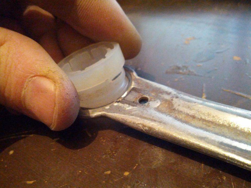

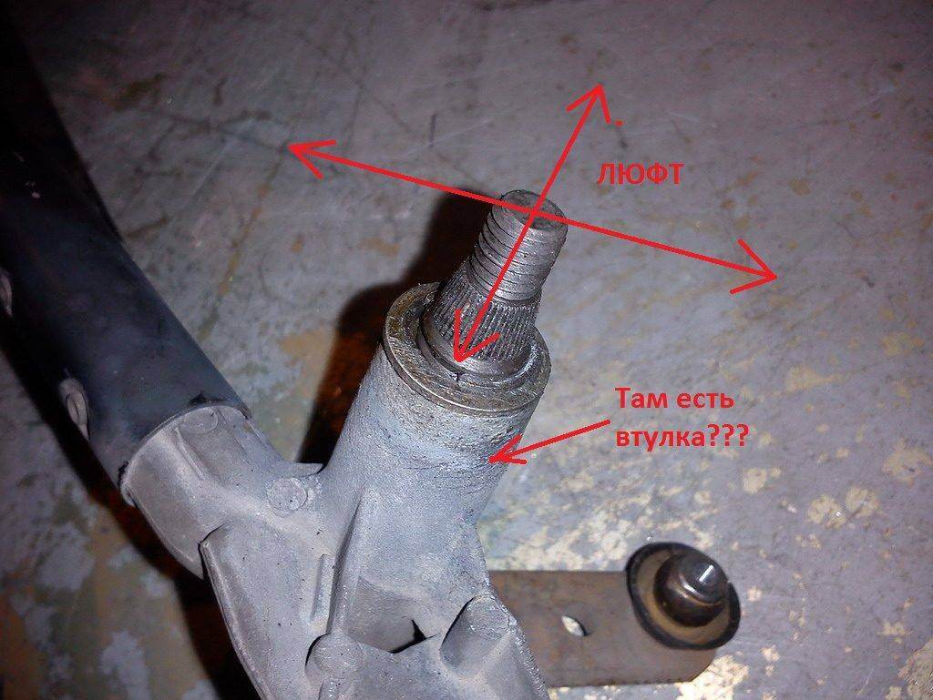

Прочитал тему, но своей проблемы не нашел.
Дворники работают ка положено, но стал замечать, что при открывании/закрывании капота последний цепляется за поводок правого дворника.
Визуальный осмотр выявил, что ось правого поводка (со шлицами, на которую поводок надет) болтается и под дйствием пружины поводок немного выпирает в месте изгиба. Поэтому и стал цеплять за капот.
Рукой придавлю - нормально становится.
Левый поводок сидит мертво.
Я открутил гайку, снял поводок и ничего там не обнаружил, что можно подтянуть.
При работе дворник за пределы зоны не выходит, не критично, но не приятно когда за капот цепляет.
Что посоветуете?

l_denis пластиковые тяги смотрел? люфт имеется у дворника? попробуй каждый дворник подвигать рукой отдельно. у меня такая же беда, цепляется за капот, даже чуть краску в том месте уже стерло. из осмотра всей трапеции выявил износ пластиковой части тяги download/file.php?id=64257&mode=view

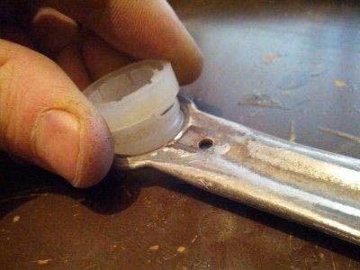

Так далеко не заглядывал, я только поводок снимал.
Вот картинка примерная, понятней будет.
Видимо в корпусе износилась втулка.
Как она выглядит и она меняется?
12.jpg [ 189.57 КБ | Просмотров: 9654 ]
СообщениеДобавлено: Вс дек 08, 2013 8:39 pm
l_denis втулка бронзовая.. по идее должна меняться, но не знаю, запрессованная она или нет... тут бы конечно токарь нужен. Можно высверлить втулку, токарь изготовить новые под размер, чтобы запрессовать
СообщениеДобавлено: Вс дек 08, 2013 8:51 pm

Пока не критично - пускай скрипит потихонечку. Мож найду дохлую трапецию, потренируюсь, потом себе поменяю.
Странно, до одной из последних фотографий поста ( viewtopic.php?p=465751#p465751 ) добрался, и даже не поленился её подрисовать и перевыложить, а до самой последней - нет. И текст мой видимо не читал, иначе вопросов было бы меньше. Две втулочки там. В начале и в конце "шахты" для оси. Бронзовые.
