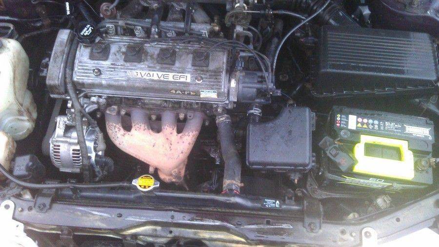

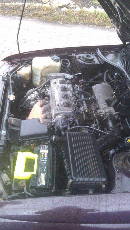

Сделал фото движка.
Это LB или нет кто знает?

СообщениеДобавлено: Чт сен 26, 2013 9:26 am
juliankartman писал(а):
Это LB или нет?
LB.
